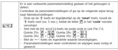

Waar staat parameter 9 op ingesteld ?
want ik had laatst ook een eigenwijze ketel te pakken , bleek dat er een extraprint ingezet was voor externe besturing .
para 9 moet op 0 staan !
