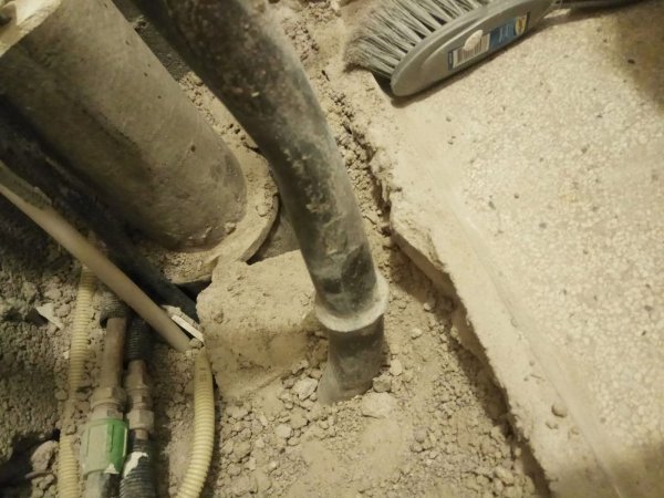

Zoals meerdere mensen hier, moet ik ook in een 'oud' huis een leiding lood naar PVC brengen. Het gaat hier om de afvoer van de waskom in de badkamer.
Daar zat/zit een oude loden leiding.
Daarachter staat een standpijp, die is etaniet en daarin een afvoer, laten, bijmaken doe ik liever niet in verband met de asbest daarin. Dat gaat er voor zorgen dat ik denk ik een verloop van PVC naar lood moet maken. De pijp is circa 40mm buiten doorsnee en de wand is zo'n 3, 4 mm denk ik.
Iemand een goed beeld van welke opties ik heb?
Beste is een messing overgangstuk 32mm of 40mm in te solderen met behulp van loodsoldeer.
Maar als je een nieuwe badkamer gaat maken is beter om de loden buizen en eternit leidingen te verwijderen en alles in pvc te maken.
Als het aan mij gelegen had, was die pijp jaren geleden al weg. Maar, hij gaat door 5 lagen woningen heen en ik heb daar geen zeggenschap over. Geprobeerd, maar helaas nee.
Zit dus aan het lood vast, maar ik zie het niet zitten zelf te gaan solderen. Te specialistisch. Ik moet of iets anders verzinnen of het laten doen.
Het is niet moeilijk hoor, met de juiste gereedschap is het zo gebeurd.
Gewoon even een loodgieter laten komen dat die je een aansluiting op maakt.
Daarna kan je zelf je pvc leiding gaan aan leggen.

Die mogelijkheden had ik ook gevonden, maar zoals je op mijn foto’s ziet, komt de loden afvoer gelijk met het stucwerk, waar weer op getegeld wordt. Ik heb helaas geen plaats voor een messing soldeer-knelmof of een kunststof knelmof. Ik heb daarom al moeten kiezen voor een kunststof binnenmof, die de doorvoer helaas beperkt.
Wel vreemd dat die soldeer overgangen niet passen
Deze maat wat lood is past een 32mmx 11/4"
Je had de vloer iets verder kunnen kappen dan kom je bij de kraag van het t-stuk deze kan je de lodenpijp er uit halen dan heb je alle lood geheel weg.
Je kunt de kraag iets nat spuiten dan kan gerust.
