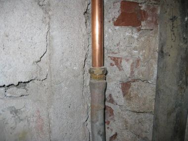

Ik moest pas een lekke loden waterleiding repareren. Het is de waterleidng van de buren die door ons huis loopt en die ik maar gedeeltelijk kan vervangen.
Mijn vraag is of ik de soldeerverbinding in principe goed heb gemaakt. Ik ben als volgt te werk gegaan:
- loden buis eerst opgerekt door er met een 15mm koperen buis in rond te ''roeren'' totdat er een puntstuk met 22m knelfitting in past
- buis zo gebogen dat de opening omhoog wijst
- buis van binnen schoon gekrapt totdat ik alleen maar glimmend lood zie
- buis en puntstuk ingesmeerd met S39
- puntstuk erin gezet en er nog een paar klappen op gegeven
- voornamelijk het puntstuk verhit en de opening vol laten lopen met soldeer (50/50)
De spleet is netjes opgevuld en lijkt goed samen gevloeid te zijn met buis en puntstuk.
Kan dit een betrouwbare verbinding zijn?

Ben geen loodgieter maar volgens mij kun je lood niet solderen met S-39 en dit mag ook zeker niet meer in een drinkwaterleiding.
Volgens mij moet dit gesoldeerd worden met kaarsvet als vloeimiddel.
Wacht even op de reactie van de vaklui, ik ben maar een domme C.V. monteur.

Ik had niets anders dan S39 en ik moest het lek, dat ik zelf gemaakt had in de waterleiding van de buurvrouw, snel repareren. Nood breekt wet.
Het lijkt erop dat het goed samengevloeid is.
Het hoort officieel niet met s-39 maar aangezien koper niet te solderen is met kaarsvet kan het niet anders.
Soms moet het maar zoals het kan en niet zoals het moet, het lood is trouwens heel wat schadelijker dan een beetje s-39.
Als u het lood goed schoongemaakt hebt kan dit een betrouwbare verbinding zijn.
Ik zou toch de loden pijp vervangen, die gaat niet zo heel lang meer mee.

Lood solderen doe je met smeertin.
Smeertin 30/70, je moet de verbindng ook sterk maken door er een kraag er om te solderen.
Het koper vertin je eerst alvorens het in het lood te steken. Vervolgens breng je een dikke laag tin aan die je met sterine (kaarsvet) uitsmeert tot een mooie bal. Het smeren doe je met een gedrenkte oude krant of een fluwelen lap.
Het tin verwarm je totdat het smeerbaar is. Te heet en je smeertin vloeit weg en de kans is dat je de loden leiding weg smelt.
Het maken van zo`n verbinding vergt wel wat ervaring en behendigheid.
Ik heb ze in het verleden wel gemaakt voor het kabelwerk waar het tot de dag van vandaag nog steeds wordt toegepast.
Je zal de kraag nog moeten versterken met een "loden bal" smeertin.
In de praktijk heb ik er genoeg gezien die erzo uitzagen zoals bij jou. Maar het is niet de beste manier zo. De kans op lekken is bij trillen en bewegen groot.

Wij solderen het zoals Chathanky aangeeft ook met behulp van een stearine kaars. Een gewone kaars gaat niet. Wij solderen meestal het koper direct in het lood zonder koppeling.
Wat wel en niet mag is met dit soort verbindingen naar mijn mening niet zo belangrijk. Het moet dicht, het lood zelf is al niet gezond. Dus dan zal het beetje verkeerde tin ook niet veel uitmaken. Lood vervangen door koper of kunststof is het beste maar kan helaas niet altijd.
Succes.

Verbinding is toch lood/messing?
