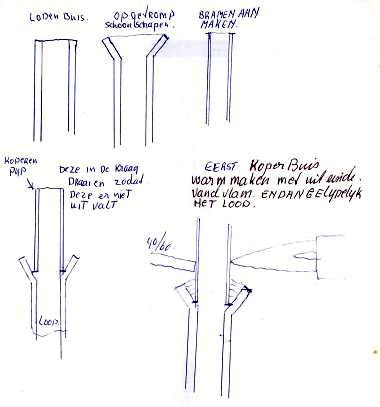

Ik wil de loden leidingen in m'n huis gaan vervangen voor koper, ook die van de bovenburen. Die gaan hiermee akkoord, maar vinden het prima als alleen de leidingen onder de vloer vervangen worden en niet de verticale, naar hun woning.
Hoe kan ik dit nu het beste aanpakken. De verticale leiding is goed bereikbaar en het is dus mijn bedoeling om hem boven de grond af te zagen en vanaf dat punt, onder de vloer te vervangen voor koper.
Op welke manier kan ik het beste de nieuwe koperen leiding aansluiten op de bestaande loden?
