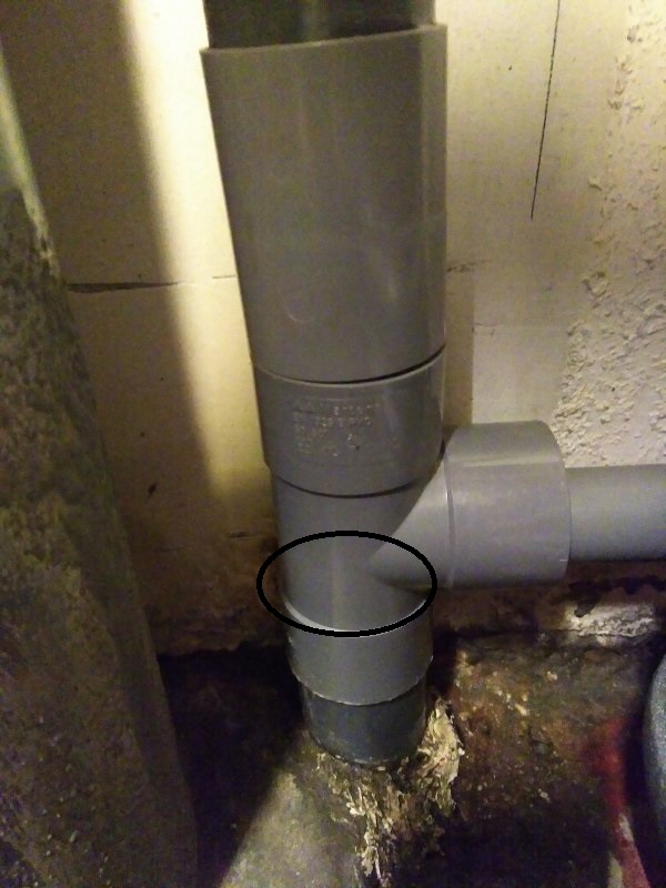

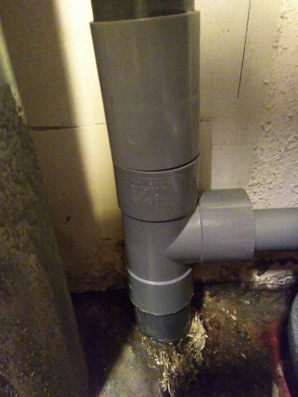

Vlak boven de zoldervloer loopt de condensafvoer van de verwarmingsketel uit in de beluchting van het riool (zie afbeelding)
Daaronder heb ik lekkage. Om dat te stoppen heb ik de condensafvoer bij de verwarmingsketel losgemaakt, ik vang daar nu het condenswater op in een teiltje, dat ik elke dag moet legen.
Maar daarmee is de lekkage niet gestopt, wel sterk verminderd. Blijkbaar is er sprake van condensvorming in de beluchtingsbuis dat nog zorgt voor de toevoer van water.

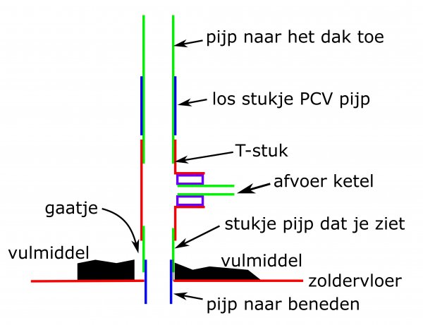

Links achter de pvc leiding, eigenlijk tussen de muur en de leiding, zit een gaatje in die laag, waar ik mijn vinger in kan steken. Er staat water in dat gaatje, en dat lekt blijkbaar weg onder de laag vulmiddel door naar voren en naar opzij.
Op de onderrand van het T-stuk voel ik geen vocht, dus ik denk dat het lek ongeveer op de zoldervloer zit.
In het gaatje voel ik als ik de pvc leiding naar beneden volg een rand. Het lijkt alsof op of vlak onder de zoldervloer die leiding over een iets dunnere leiding is gemonteerd, en dat die aansluiting lekt.
Voordat ik van alles ga slopen en vervangen is eerst mijn vraag: hoe kom ik er achter of mijn idee klopt?

T stuk moet in de staande buis staan. Staat er nu overheen. Het lijkt net of de afvoer van de ketel zo in die T is gehangen.
In een standleiding is veel vocht dus ook veel condens.

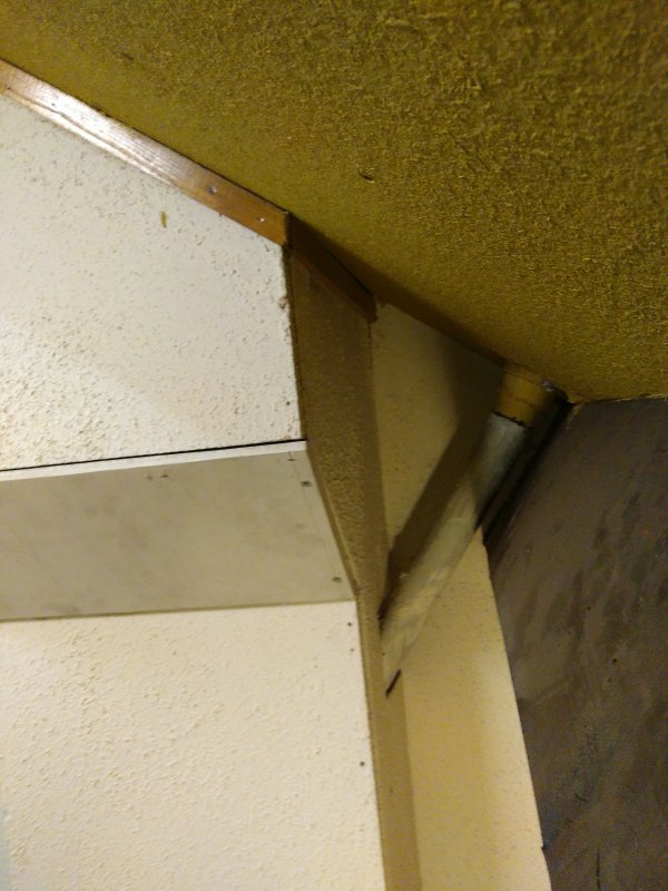

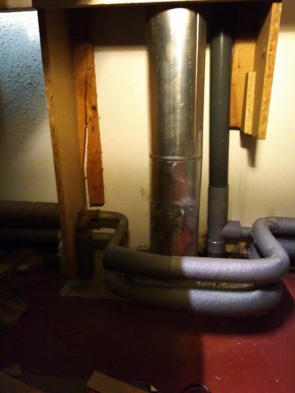

Hierbij nog 2 foto's. Op de eerste zie je dat de beluchting en de afvoer van de afzuiger iets hoger verdwijnen een koker (waarvan ik het onderste deel heb opengemaakt om er bij te kunnen).
Voorlangs lopen ook nog de (geïsoleerde) warmwaterleidingen van de verwarming.
Op de tweede foto zie je dat een stukje hoger de beluchting schuin uit de koker komt en door het dakbeschot heen gaat.
De afvoer van de ketel zit niet los, er is in de (te dikke) poot van het T-stuk een verloopring gelijmd waar de afvoer precies in past.
De ruimte waar dit staat is de zolder, en die verwarm ik niet. Het is redelijk goed geïsoleerd dus het is er niet erg koud, maar zeker ook niet warm.

Duidelijk, waarvoor dient het losse stukje PVCpijp dat boven op het T stuk staat.
Ik kan me voorstellen dat het Tstuk niet gemakkelijk te draaien is, omdat het niet in de lijn van de buizen staat.
Als de verbinding van de buis die uit de vloer komt en in het Tstuk is gestoken niet is verlijmd kan dat lekken. Het is beter als het Tstuk in die buis was gemonteerd.

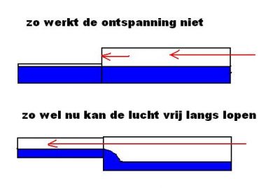

Ik denk dat de buis die je ziet weer over een andere buis geschoven is die daar weer onder zit en die je niet ziet. Ik voel dat als ik mijn vinger in het gat achter de buis steek. Ik kan dat niet fotograferen en ook niet zien, alleen voelen. Zie tekening

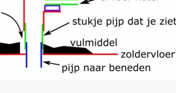

Ik heb een deel van het vulmiddel weggehaald, om de standleiding heen. Ik kan nu duidelijk de dunnere pijp zien die door de vloer heen gaat. De pijp die uit het T-stuk naar beneden gaat houdt vlak boven de zoldervloer op, zoals ik getekend had.
Het is nu ook duidelijker dat het lek op de aansluiting vlak boven de zoldervloer zit. Daaronder is het nat, daarboven is het droog.

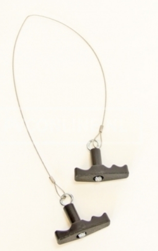

Je kunt het met een losse grote zaagblad doen of een kabelzaag
de handvat kan er af zodat je de kabel achterlangs kunt doen

Ik kijk naar de (laatste) foto, waar Wgb een cirkel in getekend heeft, dat is ook de eerste foto in het topic.
Of die foto moet op z'n kop staan.
