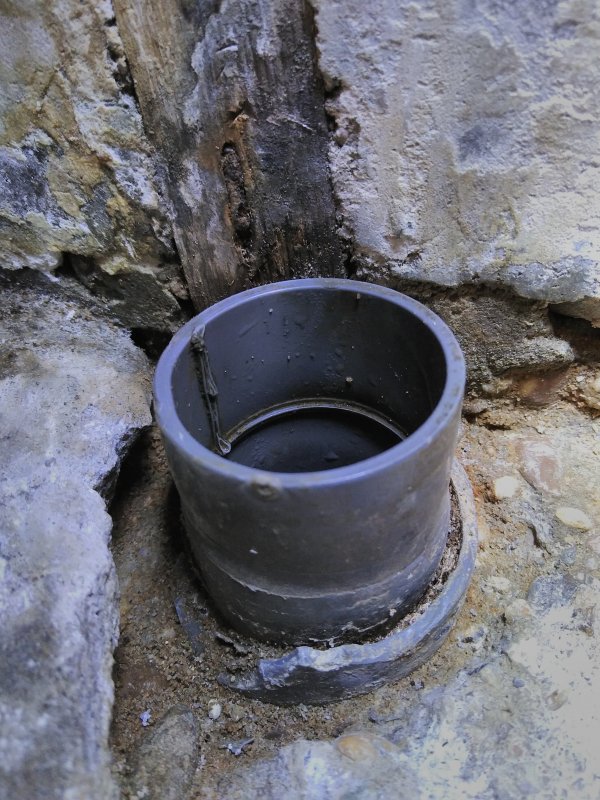

  • #25

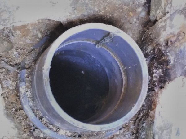

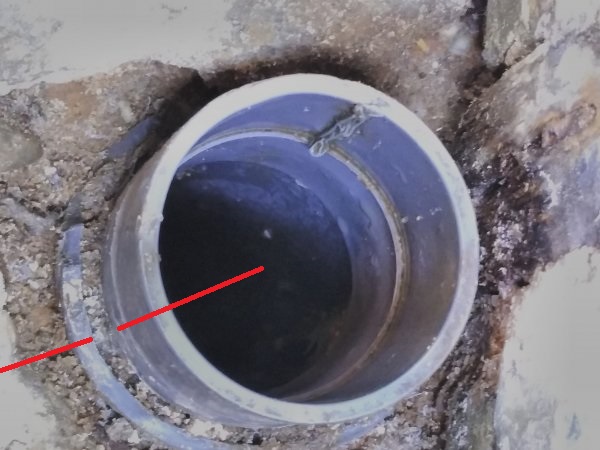

Ik heb nog twee nieuwe foto's gemaakt.
De eerste laat zien hoe het er nu uitziet: bovenaan de pijp die naar het dak gaat, rechts de afvoer van de CV ketel en onder het pijpje dat uit de vloer steekt.
Op de tweede kijk je van boven af in het pijpje dat uit de vloer steekt. Het is een verbindingsstukje dat bedoeld is om boven en onder in een 50 mm buis gelijmd te worden (heet dat een spie?).
Je ziet de binnenkant van het verbindingsstuk, met een horizontaal randje in het midden. daar onder is het vrij donker, maar daar zie je de buis waar hij in is gelijmd en die naar beneden verder loopt.
Ik heb met mijn vinger langs de onderrand van het verbindingsstuk gevoeld, en de pijp naar beneden is daar gaaf.
Maar je ziet linksonder op de foto een rand PVC. Er zit wat gruis tussen die rand en het verbindingsstuk. Het lijkt erop dat de pijp die van beneden komt aan de bovenkant kapot was. Ik weet dus niet hoe groot het lijmvlak is tussen die pijp en het verbindingsstuk.
Ook weet ik niet hoe ik nu op het verbindingsstuk kan aansluiten. Het is bedoeld om een pijp omheen te schuiven, maar dat is dus geen goed idee.
Ik zou graag het verbindingsstuk vervangen door een verbindingsstuk dat onderaan in de pijp gaat en bovenaan er omheen, maar hoe krijg ik het bestaande verbindingsstuk er uit?

Wdoyer
  • #28
Ik heb er net nog eens naar gekeken.
Je ziet een PCV rand rondom het pijpje dat uit de vloer steekt.
Kan dat niet een restant zijn van een mof die de 50 mm pijp die van beneden komt verbonden heeft met de 50 mm pijp naar het dak?
Misschien is die mof kapot gegaan toen de verbinding met de CV ertussen gezet werd.
En misschien is hij toen vervangen door een verbindingsstuk dat binnenin de pijpen paste.

Wdoyer

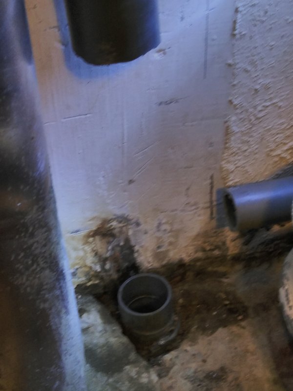

  • #30

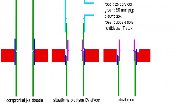

Ik heb nog een beetje beton kunnen wegbikken. Om meer weg te krijgen moet ik zwaarder gereedschap proberen te krijgen.
Ik heb nog een foto erbij gezet. Verder een tekening hoe ik denk dat het zit.
Ik denk dat bij plaatsen van de CV afvoer aan de linkerkant stukken van de onderste 50 mm pijp en van de sok zijn afgebroken, terwijl de rest van de sok er niet uit te krijgen was.
Daarom zal het deel van de sok dat nog boven de zoldervloer uitstak zijn afgezaagd en is dat verbindingsstuk met 2x spie in de onderste 50 mm buis gelijmd.
Het lijkt me erg lastig om dat verbindingsstuk met 2x spie er zonder schade uit te krijgen. Een sok gaat ook niet lukken zolang er stukken van de oude sok in de weg zitten.
Is het een idee om toch weer een stukje 50 mm buis over de bovenste spie te schuiven, en nu wel goed te verlijmen?

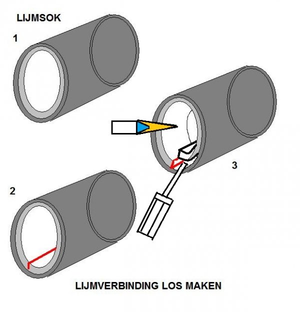

Henk253
  • #31
Nee, die sok moet er uit de buis 50 dan kan je inwendig in de buis 5 mooi schuren en ontvetten en dan met een reparatie sok
die met de spie eind inwendig in een 50mm buis past deze lijm je daar in en dan kan je de aansluiting t-stuk op nieuw maken.
nu heb je een aan sluiting inwendig in een buis is beter.
even een uitleg hoe de sok te verwijderen daar moet je wel een brander of verffohn hebben.
Je zaagt bovenstuk van de sok af en je zaagt binnen in de sok met een losse zaag blad de gehele lengte door daar na verwarm je de binnen zijde en als pvc zacht is kan je met behulp van een tang al draaiend de sok verwijderen.

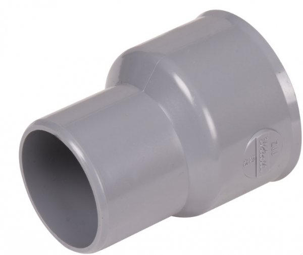

Het heeft even geduurd, maar nu is de sok er uit en heb ik de binnenkant van de 50mm buis gladgeschuurd.
Ik heb nu een reparatie sok nodig en een T-stuk dat daar in past, met 1x spie. En een verloopring om de 32mm buis van de CV afvoer aan te sluiten.
Maar die 32 mm buis, en ook de 50mm buis die naar het dak gaat heb ik afgezaagd, en die zijn nu dus te kort.
Hoe moet ik die verlengen, met een schuifmof en een kort stukje pijp?

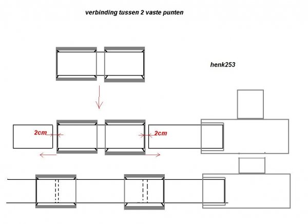

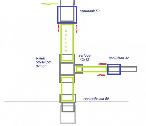

Henk253
  • #34
Heb even een tekening gemaakt
de schuifsok mv schuif je eerst om pijp 50 naar dak en dan schuif sok 32 naar ketel.
je maakt alles op maat en je lijmt alles in elkander je merkt dan dat bovenste pijp in de weg zit(mof lengte).
Als pijp kunt bewegen over zij dan kan je het gewoon plaatsen
mocht de buis niet niet bewegen dan moet je met behulp van 2 schuif sokken systeem gebruiken.
Wdoyer
  • #35
Dank voor de duidelijke tekening en de adviezen, ik ga ermee aan de slag.

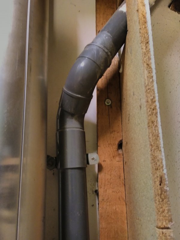

  • #36

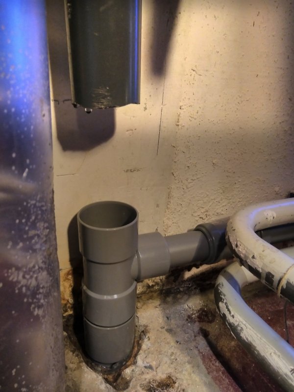

Hieronder een foto zoals het er nu uitziet.
Ik heb nog niets gelijmd, maar wel even in elkaar gestoken. De aansluiting van de CV afvoer zit zo volgens mij goed, ik moet alleen straks na het lijmen de overschuifmof nog naar links schuiven.
Maar ik heb nog een probleem met de aansluiting naar het dak. De buis die vanaf het dak naar beneden komt zit niet recht boven het T-stuk.
Dat was al zo in de oude situatie, op mijn eerste foto's kan je zien dat het scheef zit.
Die buis loopt iets schuin naar rechts naar beneden, en hij zit verder van de muur af dan het T-stuk.
Het oude T-stuk zat een klein beetje scheef om dat op te vangen, maar het nieuwe T-stuk zit recht.
Hoe kan ik dat oplossen?

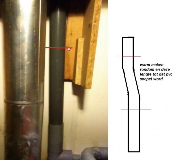

Henk253
  • #37
Het probleem komt hoger weg daar is een 45 graden bocht geplaatst en dan naar het dak toe, en de schuinte is bij voor beeld 40 graden daarom loopt ie scheef weg.
Als loodgieter zou ik de pijp hoger weg zagen en dan een nieuwe pijp even met een brander of even boven gas fornuis de buis warm maken en een klein verzetje in maken en dan plaatsen met een schuif sok.
Je moet wel schuine kant aan de uiteinden vijlen en de rubbers schuifsok in vetten met bv vaseline.
Ps de nieuwe aansluiting is netjes gemaakt :prima:

  • #40
Ik heb toch het bovenste deel van de koker ook opengemaakt (niet afgebroken).
Zo kan ik bij de muurbeugel die daar zit. Ik heb hem losgeschroefd om beneden wat meer ruimte te krijgen om te zagen en straks ook om het gebogen stuk buis er tussen te krijgen.
Maar nu zag ik dat hij onderaan de mof die daar zit ook condenswater lekt.
Er zitten twee bochten van 45 graden boven elkaar met die mof zit daar onder. Alles is nogal klodderig gelijmd, en niet goed dus. Onderaan de mof is de enige plek waar hij kan lekken, en dat doet hij dus ook.
Hoe los ik dit op? Alles weghalen en opnieuw beginnen?
