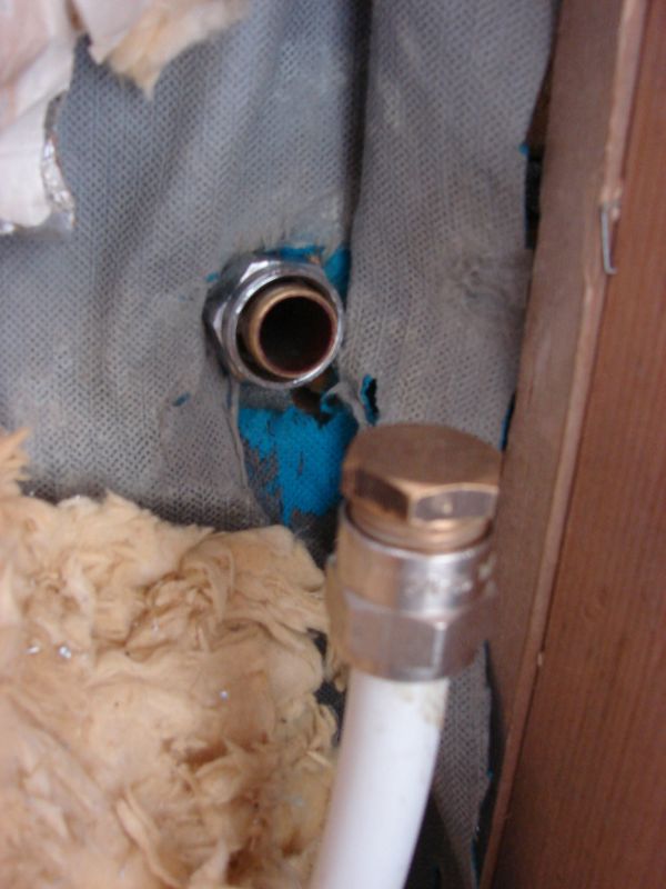

Ik ben al een tijdje bezig met het monteren van een vorstvrije buitenkraan. Het probleem is dat de knelfitting niet goed vast komt te zitten.
Als ik alles heb gemonteerd lijkt de koppeling goed vast te zitten. Helaas is dit niet het geval. Na enkele keren de kraan gebruikt te hebben, schuift de koppeling van het buisje (waarna het water dus ongeremd z'n gang gaat).
Wat moet ik doen om dit op te lossen? Het koperen buisje heb ik eerst een beetje opgeschuurd. De koppeling zit zo strak mogelijk aangedraaid...
Hopelijk heeft iemand de gouden tip!

Plaats even een foto zodat we ook even mee kunnen kijken
je hebt wel veel problemen met de buiten kraan zag ook een topic van vorig jaar langs komen.
heb je wel de juiste knel ring want dat koper buisje is volgens mij 20 mm

Ik vraag me af of de situatie duidelijker wordt met deze foto.
Op de foto is het ringetje wat rond de buis komt, helemaal tot aan het einde van de buis geschoven. Bij montage zit dit natuurlijk verder op de buis (zo'n 1,5 cm).
Op de koppeling waar nu een einddop op zit, hoort een 90-graden hoek knelkoppeling.

Als je de grote wartel vast draait hoeveel gangen schroefdraad zit er nog op.
De boez
Het hele spul is nog in beweging. Het ringetje van de knelfitting zit nog los, dus ik kan het nog afstellen. Hoeveel gangen schroefdraad zou ik over moeten houden?
Heeft het zin als ik er wd40 of iets dergelijks inspuit? (ik ben al een tijd met deze kraan bezig en baal er behoorlijk van!)

Ik vind het gewoon vreemd verhaal
haal de wartel en de ring er af en meet die op met schuifmaat en dat buisje.
controleer als in de wartel wel vol draad zit.
Heb je al het pijpje gemeten zoals Henk schreef?
Misschien is het inderdaad een 20mm pijpje, en gebruik je een 22mm knelring.

Het opmeten gaat vrij lastig omdat het op een moeilijk plekje in de muur gemonteerd zit.
Ik heb e.e.a. nog maar eens gemonteerd en alles zit nu vast. Waarschijnlijk ben ik vorige keren te voorzichtig geweest met het aandraaien van de buitenste moer (zodat het ringetje zich niet kon vastzetten aan de koperen buis).
Zolang ik geen bericht meer in dit onderwerp zet blijft alles lekvrij werken! :wink:
Bedankt voor de tips en antwoorden.

Daarom zei ik je staat er nog draad normaal niet als ie vast zit.
je zei dat tonnetje los schoof dus vandaar we zeggen haal hem ff los dat schuif je er zo af dan.
