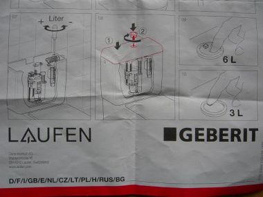

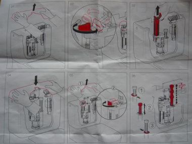

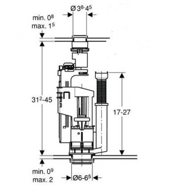

bijgaande foto's van de geberit tekening.
alles duidelijk maar tekening 6 kun je zeker pas uitvoeren nadat er water ingelopen is?
waar dient die op de tekening rode buis eigenlijk voor Henk? want de vlotter zit toch rechts? is het een overloop of zo?
Was even wezen kijken bij geberit
het is een verstelbare overloop pijpje die je kan verstellen tot max 2.5 cm zoals word aangegeven tekening wat je er bij had gekregen.
Hartelijk dank Henk! voor de moeite. Dus inderdaad een overloop.
