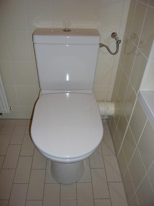

Beste Henk
ik heb het opgezocht en er ligt géén zandcementdekvloer onder de tegels. De rest van de 1e verdieping wel, raar? waarom in de badkamer niet, ook ligt die vloer niet lager??
zou het aan mijn boor liggen, is dit een steenboor of betonboor?
volgens mij een steenboor, dan zou ik een betonboor moeten kopen, maar welke, schijnt nogal verschil in te zitten, maar jullie mogen geen merken noemen toch?
ik heb geen vloerverwarming en de vloer is er niet later in gekomen. Nieuwbouwwoning.
foto volgt. maar ik weet niet wat je kan zien aan een foto van de vloer Henk? de tegels liggen niet mooi vlak , maar de een dieper dan de ander, soms millimeters.

Dat is zo te zien een betonboor.
Gebruikt u een gewone klopboormachine ?
Zo ja dan is die niet geschikt om in beton te boren, het toerental ligt te hoog en de slagkracht is veel te weinig.
Voor boren in beton is een hamerboormachine wel geschikt, liefst eentje met sds aansluiting, een gewone boorkop trilt los.

Ja ik gebruik een klopboormachine, maar ik denk dat het tóch een steenboor is, met van die rechte zijstukjes. Ben net in winkel geweest , daar hadden ze steenboren die precies hetzelfde zijn. dus ik ga betonboren kopen.
Henk, er ligt wel een smeerlaag onder de tegels met bewapening op 3,5 cm diep, heb ik geinformeerd bij de aannemer. Die bewapening laat de detector piepen natuurlijk.
als de klus is geklaard, komt er een fotootje.
bovenstaande boor op foto is gewoon hartstikke stomp, boor eigenlijk zelden, dus heb maar wat gepakt. Een boorhamer voor een pluggaatje is toch veel te grof ?

Boren in beton met een gewone klopboor lukt nauwelijks. Daar heb je echt een boorhamer voor nodig, ook al is het maar een gaatje van 5 of 6 mm. Heb zelf precies hetzelfde meegemaakt: me helemaal lam zitten boren op 1 gaatje, goede kwaliteit boor helemaal stuk gedraaid. Toen een boorhamer gekocht en die ging door het beton als een warm mes door de boter :-)
Als je wel vaker iets moet boren loont het om zelf zo'n machine te kopen. Voor een dikke 100 euro kun je een prima machine kopen. Blijft het bij deze ene keer, dan kun je beter een machine huren.

Doe nog 1 poging met andere boor en dan 'ga ik maar aan de boorhamer' eerst maar eens lenen of huren.
moet je nagaan, het boren is nog lastiger dan het hele toilet plaatsen...
punt is; je begint als leek aan zo'n klus en hebt nog nooit van een overschuifmof gehoord, laat staan een witte en dan het aansluiten op de waterleiding, nu ik het weet, denk ik , dat valt mee! heb trouwens altijd al een hekel gehad aan boren in beton, ook vanwege het enorme lawaai, de hele straat geniet mee..en dat allemaal voor een paar gaatjes!

Inderdaad een boorhamer even lenen, of huren.
Daarmee zal het waarschijnlijk ook wel lukken, om zonder verdere schade door de vloertegels te boren onder de pot.
Als de pot niet vlak op de vloer staat, dan kun je hem toch vast zetten, om de toiletpot af te kitten op de vloer.
Dat moet je sowieso altijd doen vind ik.
Dan kan er ook geen vuiligheid onder de toiletpot lopen.

Ja, gaat goed komen. Als het klaar is , zal ik een fotootje plaatsen van het resultaat. Grappig dat ik me eerst druk maakte over de tegenloop, het hoogteverschil en nu blijkt gewoon de boel overbrugbaar, alhoewel de overschuifmof er wel een beetje scheef zit op de afvoerbuis, die natuurlijk op afschot ligt. Maar dat scheelt me een hoop werk.
Bedankt voor het meedenken en de tips allemaal alvast!

Klus is geklaard, taak volbracht, zoals beloofd een fotootje.
ga nu , zoals Peter adviseert, de naad vol/afkitten, zodat hij helemaal stabiel komt te staan na droging. De achterkant van het reservoir had ik al voorzien van wat dempingsmateriaal.
Ik heb nieuwe boren gekocht, betonboren, met een puntje en dat ging uitstekend! de vorige boor was gewoon bot. Eerst gewoon geboord, zonder kloppen dus, een stukje in de tegel en daarna op kloppen gezet, laag toerental en het ging heel gemakkelijk. En lang leve de overschuifmof, want hij sluit af, ondanks dat hij eigenlijk wat scheef op de afvoerbuis zit, die hebben ze zowel te hoog , als te scheef gemonteerd...
maar de rubbers in de mof vangen die ongelijkheid gelukkig op.
Iedereen en vooral Henk, nogmaals bedankt voor alle hulp en tot de volgende klus, zou ik zeggen.
