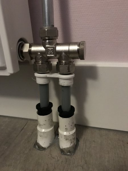

Nu met rubbers aan de slag geweest en dit lijkt te helpen, alleen 's avonds zo goed als stil en de volgende dag weer de klappen, wel minder hard dan zonder rubbers. Zie afbeelding voor de rubbers.
Zo hangt de radiator boven de voet
Iemand nog ideeën? De leidingen zijn in een kunststofvoet in het beton gegoten, dus een klem losser/vaster draaien is geen optie. Bijkomend punt is dat het huis uit 2007 komt en dit geluid pas in oktober/november 2018 is ontstaan.

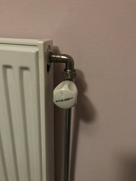

Is ergens in de zomer van 2018 een thermostaatkraan geplaatst met open/dicht knop? Maak eens een foto van de open/dicht knop/kraan.

Nee wij hebben niet in de zomer van 2018 een thermostaatkraan laten plaatsen.
Bijgevoegd een foto van de open/dicht kraan.

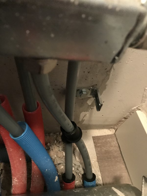

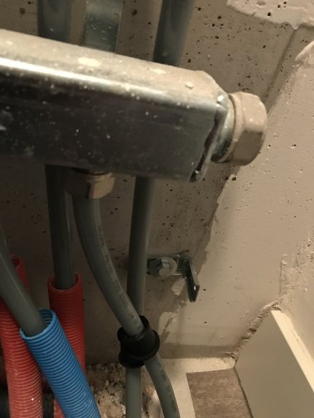

De leidingen zijn ook al jaren hetzelfde. Deze zijn in 2007 getrokken tijdens het bouwen van de woning. Het gekke is wel dat we dit probleem structureel bij één radiator hebben/bij één set leidingen. In de verdeler zie je de leidingen ook bewegen als er een klap/bonk komt. Dit heb ik vandaag waargenomen.

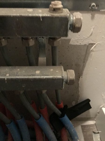

Zie een afbeelding van de verdeler.
Het is het meest rechter set op de afbeelding. De warme en koude slang liggen ook tegen elkaar aan en je ziet ook dat deze bewegen bij een klap/bonk.

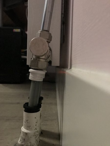

Tot slot nog een foto van de zijkant van de aansluiting. De nieuwe plaat zit strakker op de muur en daarom staat het onderblok en de leidingen in een 'scheve' positie. Bij de oude radiator was dit precies andersom en stand de schuinte naar de andere kant.
Ik heb nog naar de leidingen gekeken en als je de afbeeldingen erbij pakt is rechts warm en links koud cf de stroomrichting.

De leidingen staan niet onder druk. Ze hebben zelfs nog wat speling bij de verdeler daar waar de andere leidingen strakker staan.
Wat betreft het warm worden. De rechter buis met de pijl omhoog wordt eerst warm. De radiator wordt van boven naar beneden warm. Dus vermoedelijk zit het daar niet in.
De leidingen staan bij de verdeler toch wel onder druk. Nu de mantel grotendeels verwijderd, maar het tikken blijft. Soms lijkt het helemaal weg te zijn, maar een kwartier later tikt hij weer.

Heb nu weer een stuk rubberachtig schuim om de leiding gedaan bij de verdeler en het lijkt stiller. Hoewel dat is altijd een beetje de eerste keer. Het lijkt met de stand van de leidingen te maken te hebben, maar krijg hem niet geheel stil helaas. Iedere keer toch nog wat geluid met opwarmen. In al onze andere kamers geen probleem. Het enige wat ik zie is dat de leiding een soort onnatuurlijke bocht moet maken vanuit de verdeler omdat ze de huls van de retourleiding te ver weg hebben gezet als je het mij vraagt. Zie ook de vorige afbeeldingen van de verdeler. Het zijn ook de enige twee leidingen die bewegen als de druk erop komt. Na al deze aanpassingen wel andere tikjes kwijt, nu alleen de start tikken nog. Wel al enorm gereduceerd, alleen nog niet geheel weg.

Ik gok erop dat het onderblok op de eerste foto de oorzaak is, het ding staat behoorlijk scheef en daarmee al gauw onder spanning.
