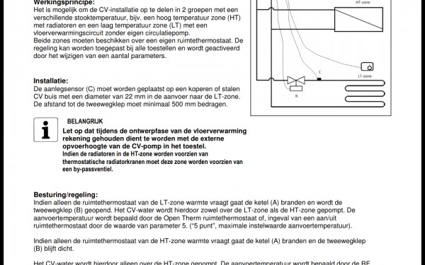

Aah sorry dat het niet duidelijk was vwb de afbeeldingen.
@Marc: de parameters die jij aangeeft ken ik niet.
Van welke handleiding is dat?
Diegene die Degooyer als link gebruikt, die gebruikte ik als handleiding.
Dit is de installateurshandleiding die geleverd word bij de lt ht set
Je gaat ook niet via het standaard installateursmenu hier naar toe, let dus goed op dat je alleen de aangegeven parameters wijzigt en niks anders want dan kan je ketel hele rare dingen gaan doen.
Als je je hier niet mee vertrouwt bel dan een installateur om deze parameters aan te passen

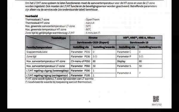

Hoi Marc,
Ik heb toegang tot C020 en heb niks aangepast oid.
De parameters die jij in de afbeelding hebt staan betreft lt ht instelling is bij mij hetzelfde.

Oud topic maar ik worstelde hier zelf ook mee. Even correctie: op een XTreme kunnen wel degelijk 2 opentherm thermostaten worden aangesloten. Staat ook expliciet in de lt/ht installatie handleiding.
Andere ketels van Intergas moeten 1x aan/uit hebben (minimaal)

Naar aanleiding van jullie gegevens heb ik dus uiteindelijk de parameters 90 en 100 op 0 gezet en zowaar, alles werkt nu naar behoren.
De ketel begint pas met verwarmen op het moment dat er een zoneklep open staat.
De ketel is nu keurig aan het moduleren.
De pomp begint zachtjes te draaien en loopt op indien nodig.
Pendelen is verleden tijd, evenals te hete leidingen.
En geen temp-overshoot meer in de verschillende zones.
