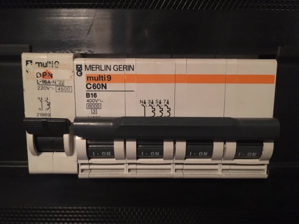

Ik wil graag in mijn huis de keramische kookplaat vervangen door een inductiekookplaat. De keramische kookplaat zit aangesloten op een aparte kookgroep via een perilex stekker.
Volgens onze stoppenkast hebben we een 3 fase 400V 16Aaansluiting als kookgroep (ik heb gecheckt of deze groep inderdaad de perilex in de keuken is). Zie foto hieronder:

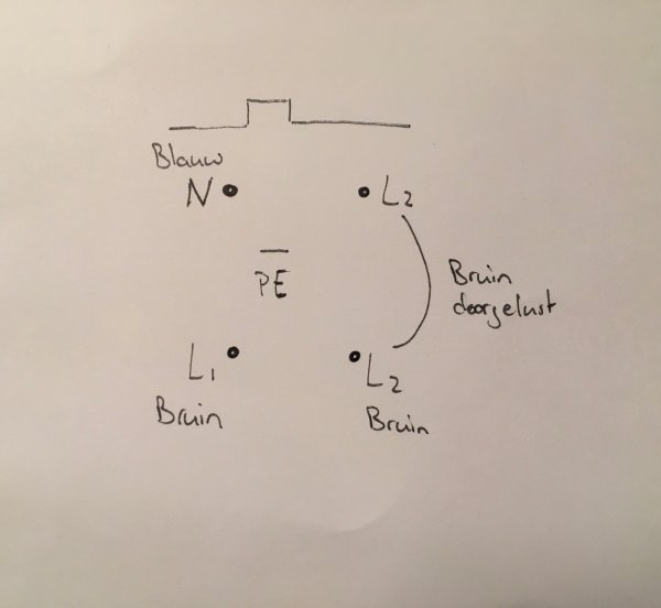

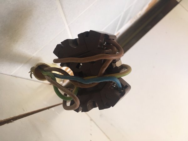

Echter vraag ik me af of dit klopt. Bij het verplaatsen van de perilex aansluiting zagen we maar 4 draden: 2x bruin, 1x blauw en 1x groen/geel (aarde). Op het perilex contactpunt zit een van de bruine draden doorgelust zodat je wel spanning meet op 3 van de 4 contactpunten (zie foto hieronder). Bij alle 3 meet ik ongeveer 225V spanning ten opzichte van de aarde of de blauwe nul. Ten opzichte van elkaar meet ik geen spanning.

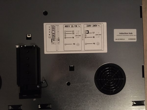

De kookplaat heeft onderstaand aansluitschema als mogelijkheid:

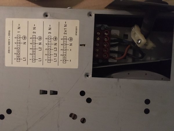

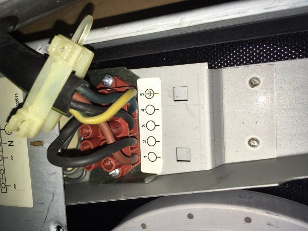

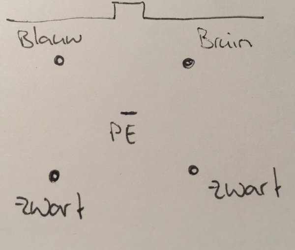

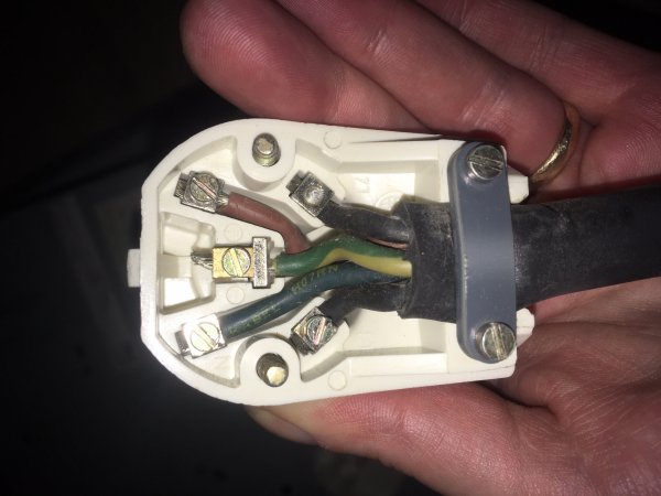

Ik heb ook bekeken hoe de oude kermische kookplaat zit aangesloten. Deze heeft een perilex met 1 bruine, twee zwarte, een blauwe, een bruine en een groen/gele draad:
Aan de stekker zit het als volgt aangesloten:
Ik denk dus dat ze schema 4 (2 x 1 N~) van de keramische kookplaat hebben gebruikt. Waarbij de bruine en een van de zwarte draden op de doorgeluste bruine draad zitten en de andere zwarte op de andere enkele bruine draad (ik ga dit morgen nog even nameten).
Nu mijn vragen:
1. Ik denk dus het linker schema (400V 2L-1N ~) nodig te hebben van de nieuwe inductie kookplaat, klopt dit?
2. Als ik de perilexstekker van de keramische plaat hergebruik en deze als volgt aansluit op de nieuwe inductie kookplaat, is dat dan de correcte manier (voornamelijk ivm (brand)veiligheid en dan heb ik het liefst dat de plaat ook nog goed werkt ): blauwe draad op de N van de kookplaat, de bruine en de juiste zwarte draad op L2, de andere zwarte draad samen op L1 en de groen/gele draad op de aarde? Of is er een betere/andere manier om dit aan te sluiten (ik verander liever niks aan de wandcontactdoos)?
3. Samengevat is de vraag denk ik: hoe sluit ik de doorgeluste bruine draad aan op de L2 van de kookplaat en is de N dan goed met een enkele draad?
