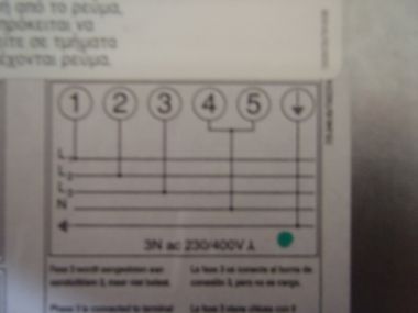

De huidige keramische kookplaat is aangesloten volgens bijgaande foto:

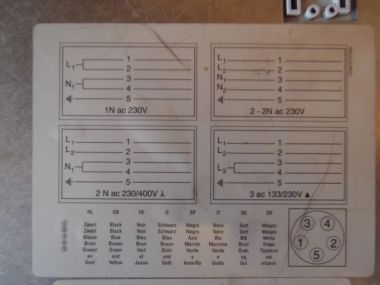

Volgens mij moet ik de inductiekookplaat dan aansluiten volgens het schema rechtsonder op de volgende foto.
In beide gevallen worden er drie groepen gebruikt, maar ik ben vanwege de gebruikte symbolen en de genoemde voltages niet helemaal zeker.
Kan een forumlid mij bevestigen (of weerleggen) dat ik volgens het schema rechtsonder moet aansluiten?
Alvast bedankt.
Aansluiten volgens plaatje links onder. Bij de inductiekookplaat heb je slechts 2 fases, L1 en L2 nodig (L3 niet aansluiten). Voor de nul N1 moet je aansluiting 3 + 4 doorverbinden. Aansluiting 5 is de aarde.
Succes.
Het is links onder L1 op 1
L2 op 2
N op 3 en 4 (doorlussen met brug)
en de aarde op 5
De laatste L3 (die wel in je wcd zit) niet gebruiken.
