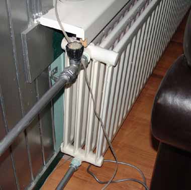

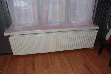

Aangezien ik geen expert ben en ook nergens een type of merkaanduiding kan vinden hier wat afbeeldingen van de radiatoren.

Naar een schatting zal dit op een vermogen van 4500 watt uitkomen.
Afgeleid van een type 20 met ongeveer gelijke afmeting.
Dit zal niet precies zo zijn, maar redelijk in de richting van.
Voor een goede doorstroming zou je minimaal dezelfde hoogte moeten nemen als de diameter van de radiator, het lieft iets hoger.
Dit geldt ook voor de bovenkant van de vensterbank tot de radiator, anders zal het afgegeven vermogen te veel afnemen.

Ik kom (als de kamer 2.80 hoog is uit op een vermogen van 17000 watt uit.
Als zoals je beschrijft 2 van deze hebt staan kom je ongeveer nog 8000 watt te kort.
Je kunt dit ook merken als de kamer tijdens het aanwarmen nauwelijks op temperatuur komt terwijl de radiatoren toch heet zijn.
Uitgegaan van 80 watt per m³, een te behalen kamer temperatuur van 21 graden, vrijstaand huis geïsoleerd.
Het beeld van de foto's is niet geheel ideaal zoals hij geplaatst is maar dit is niet het grootste probleem.(vooral de vensterbank vormt een belemmering). Er is gewoon een vermogenstekort van bijna 50%.

Ik heb het nog even uitgezocht, de radiatoren leveren ± 3900 watt.

Of het nu 3900 of 4400 is maakt niet zo heel veel uit, feit is dat de radiatoren veel te klein zijn (maw te weinig vermogen hebben).

Zag ik het goed op de eerste foto dat de radiator haast op de grond staat. en dat er een bank voor staat en de vensterbak half over de radiator hangt.
Dit Kan de warmte strooming een end belemeren.

Ik denk dat de vensterbank een groot probleem oplevert maar als je kijkt hoeveel vermogen er hangt en wat nodig is helpt het tegen de grond hangen van een radiator ook niet echt
MarcoDezicht
  • #33
En dan heb je het nog niet over de bank die er voor staat Ketelman.
