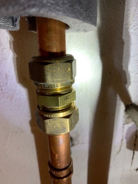

Kan dit een (niet goed werkende) keerklep zijn? Het ding zit precies in de leiding die mijns inziens nodeloos heet wordt.
Nee hoor, dat is een gewone knelkoppeling.
Janis
Ik vond 'm al klein, bedankt voor de info!
