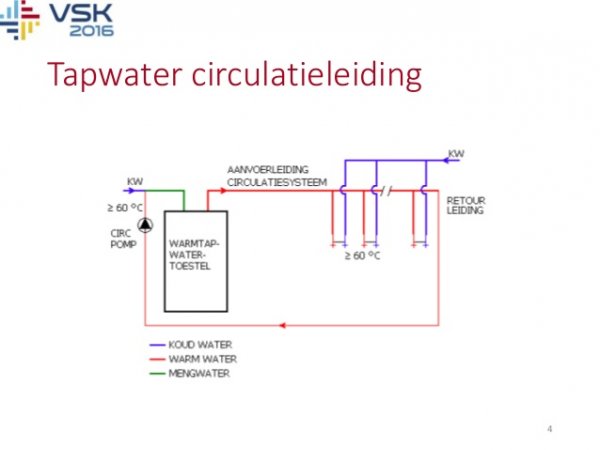

Dit is een zoveel voorkomend probleem en toch is de oplossing o zo simpel.
Optie 1
Plaats de pomp eerst tussen 2 afsluiters met een keerklep aan de perszijde zoals het hoort zit namelijk nogal eens verkeerd of zonder keerklep.
Plaats voor de inlaatcombinatie van de boiler een flowschakelaar welke bij gebruik van warm water de circulatiepomp inschakelt en zo de wachttijd iets verkort op het tappunt.
Optie 2
monteer de pomp zoals het hoort maar plaats een mctv van danfoss of van een ander merk.
Stel deze in op een temp van max 45 graden wat er rond mag circuleren, 75 graden rond circuleren is energie verslinden je hebt toch maar 40 graden aan het tappunt nodig vandaar de 45 graden.
Deze kun je indien gewenst met een servo motor eens per week automatisch open laten sturen waardoor de circulatie leiding 70-80 graden gaat circuleren afhankelijk van de boilertemp uiteraard.
Optie 4
laat alles weer een maximaal draaien en kijk met een warmtebeeld camera waar het laatste tappunt zich bevind en dus waar de circulatieleiding begint en dan kun je kijken of je hem hier kunt verwijderen van de installatie.
Het probleem is niet zo moeilijk de oplossingen zijn meestal voor handen maar men heeft er meestal totaal geen kijk op!
