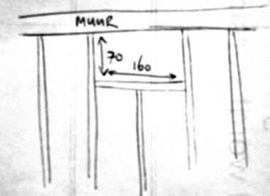

Mijn ruime berging ga ik gebruiken als extra kamer.
De zolderverdieping heeft weliswaar een vaste trap, maar deze is gedeeld met de andere bewoners die daar ook een berging hebben.
Aangezien ik onder mijn berging woon heb ik besloten een trap in mijn woning te maken.

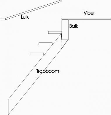

Het trapgat heb ik al gemaakt, zie hier het balkenplan:

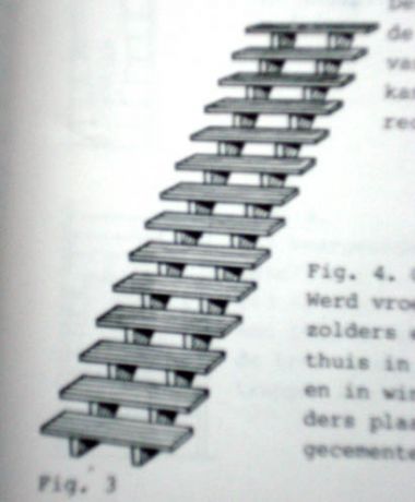

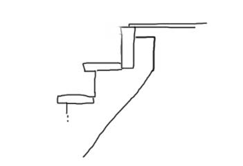

In plaats van een standaard open steektrap met de treden tussen de bomen, wil ik een steektrap met uitgezaagde bomen gaan maken, waar de treden bovenop komen te liggen.

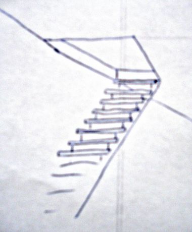

Dit omdat de trap langs de muur komt te lopen en zo dus ook makkelijker te betreden is als je niet recht voor de trap staat. (en ook omdat ik het mooier vind):
Het geheel komt er dus ongeveer zo uit te zien.
De linker boom komt geheel naar links zodat deze ook in de muur daar bevestigd kan worden. De rechterboom komt zoals op het vorige plaatje een stuk naar binnen, zodat de treden over de boom heensteken.
Het probleem is nu echter de aansluiting van de bovenkant van de bomen aan de vloerbalk. Door deze specifieke trapconstructie eindigen de bomen ongeveer ter hoogte van de onderkant van de balk:
De linkerboom zal misschien niet zoveel problemen geven, omdat deze in de muur verankerd wordt en de laatste trede eventueel binnen de boom kan vallen en de boom iets langer zodat deze toch tegen de balk steunt.
Maar die rechterboom, hoe moet ik dat oplossen?
Misschien met een bepaalde metaalconstructie om de boom goed aan de balk te verbinden?
Ik zou het heel erg op prijs stellen als jullie mee willen denken over een oplossing.
(sorry voor de wat vage afbeeldingen, ik hoop dat het duidelijk is)

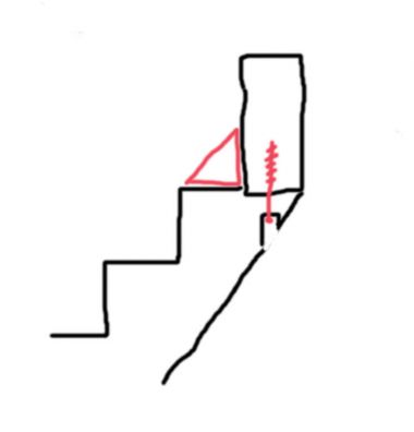

Aan de onderkant vastzetten met een zwaar hoeklijn.
Cees
Pepjo

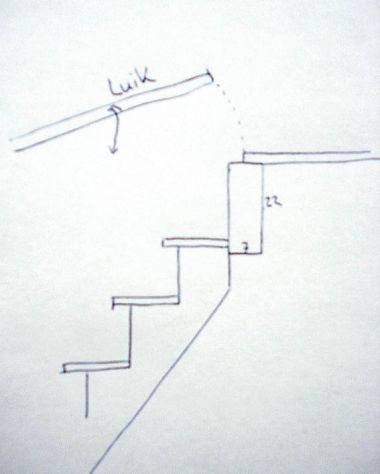

Ik zou de boom iets langer maken, zodat je die 7 cm van de balk ook meepakt.
Daar zou je dan een verzonken bevestiging in kunnen maken, evenals in de lange zijde van die balk, de 22 cm zeg maar.
Als de trap daaraan verankerd is en je hebt de trap aan de voet ook verankerd, dan kan er eigenlijk weinig meer mee gebeuren.

bedoel je zoiets?:
Pepjo
Ja, maar dan de trapboom ook in het verticale vlak tegen de balk laten steunen en verankeren.

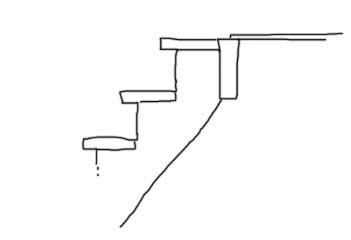

Bedoel je dit stuk soms?
dat gaat niet omdat de trede daar op de boom moeten liggen.
U kunt de boom tegen de balk plaatsen.
Kloek77
Jan,
hoe doe ik dat dan?
op mijn tweedimensionale schetsjes lijkt het misschien simpeler dan het is.
(of ik begrijp gewoon niet wat je bedoelt?)

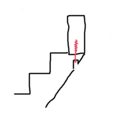

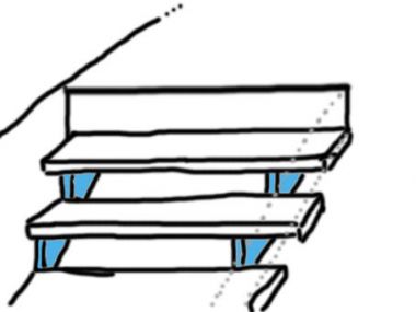

misschien bedoel je deze variant ?:
Het grote nadeel is dan dat het gat voor de trap daarmee effectief korter wordt.
Korter gat betekent dat de trap weer steiler moet gaan worden,
iets dat ik graag wil vermijden, hij wordt al best steil.
U hebt de trede tegen de balk getekend, alleen de boom tegen de trap is voldoende.
De bovenste trede komt dan ongeveer op de hoogte van de onderkant balk, vanaf de bovenste trede stapt u dan gelijk op de vloer.
Pepjo bedoelde waarschijnlijk ook deze manier.
De boom inkepen om ook de onderkant te verankeren.

Deze variant, alleen dan de bovenste trede laten vervallen en de boom zó laten doorlopen dat het lijkt of de verdiepingsvloer de bovenste trede is.
En daarbij de boom als het ware om de vloerbalk laten vallen. Dat hij er dus in het verticale vlak én het horizontale vlak tegenaan ligt.
Kloek77
Op deze manier?

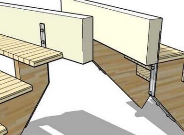

Misschien kun je overwegen om metalen strips (4-5 mm dik) te gebruiken om de trapboom te verbinden aan de balk waar die tegenaan staat.
Je maakt dan bijvoorbeeld in de steunbalk een uitsparing die net zo diep is als de stripdikte. Daarna monteer je de strips zodanig met houtdraadbouten dat ze omlaag steken. Vervolgens buig je het uitstekende deel om tot deze tegen de onderzijde van de trapboom rust. Ook hier monteer je de strip met bouten.
De trap steunt nu tegen de bovenste trede en hangt extra nog in de metalen strips.
Ik zou graag een plaatje bijvoegen, maar ik krijg steeds een errormelding. Ik probeer hem je toe te sturen via een PB als dat wel wil.
Okee, dat ging niet, hier staat ie.

Hartelijk bedankt voor het hele mooie plaatje!
Daar kan ik wel iets mee, eens kijken waar ik die ijzers kan laten maken.
Toch ben ik ook nog benieuwd wat de klussers hiervoor nu precies bedoelden, het werd me niet duidelijk.
Het zou mooi zijn als er nog een elegantere oplossing bestaat dan met de ijzers in het zicht, hoewel ik er op zich best mee kan leven.
Aan de voorkant en de onderkant kunnen er schroeven of houtdraadbouten ingedraaid worden voor de verankering.
Pepjo
Da's precies wat ik voor ogen had . :wink:

Jan,
ook erg bedankt voor het meedenken en de illustratie!
lijkt me een mooie oplossing.
Ik wil graag een goedlopende trap maken waarbij de "optrede" steeds gelijk blijft, ook voor de laatste trede (de stap van de laatste trede op de vloer)
Volgens mijn documentatie moet een goed beloopbare trap een optree hebben van 18 tot 20 cm.
Heel verhaal, maar de vloer is 2, de balk 22, de trede 2 dik (in cm's ongeveer)
Daaruit volgt dat het verticale vlak waarmee de boom tegen de balk steunt (met een minimale optrede van 18 cm) slechts 4 cm is.
Misschien nog iets erbij smokkelen..
Vraag me af of dat genoeg is, waarschijnlijk wel maar wordt wellicht wat krap om er nog een horizontale verzonken houtdraadbout in te zetten.
De dikte van de traptrede telt ook mee, dat is weer 2 cm meer, moet geen probllem zijn, horizontaal er een houtdraadbout inzetten heeft vrijwel geen zin.
Het beste is een houtdraadbout vanaf de onderkant, hier wel een carosserie-ring onder de kop van de bout zetten.
Ik vind de trede wat aan de dunne kant, die gaat veren bij het lopen, als minste zou ik toch 28 mm willen adviseren.

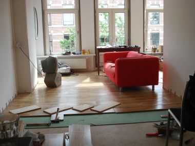

Vandaag was ik ook mijn vloertje aan het leggen,
de trap moet hier gewoon bovenop komen.
Het is een zwevende vloer maar de onderkant van de trap zal toch daardoorheen verankerd moeten worden in de ondervloer.
Heeft iemand nog tips/aanwijzingen hoe ik dat het beste kan doen?
Links op de foto dus de betreffende muur waarlangs de trap omhoog moet gaan lopen.

Ik zou de trap op de basisvloer laten rusten, en niet op een laminaatvloer.
