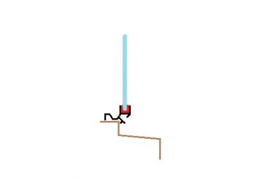

Ik heb een dergelijk profiel gebruikt. Ter hoogte van het groene streepje zit af en toe een gaatje om het condens af te voeren.

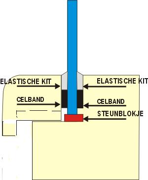

Kacheltje

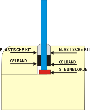

Er is ook nog een verschil of je kleine of grote ruiten hebt.
Klein enkelglas.
Grote enkele beglazing.

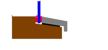

Kacheltje
Voor dubbelglas is het verplicht een drainage afvoer aan te brengen.
Die heeft een 3 functies. Condens afvoer, druk vereffenen, en eventueel het afvoeren van lekwater. Dat houdt niet in dat de afdichting te wensen over laat.
Voor enkelglas is het aan te raden. Bij een volledig gekitte raam heeft drainage geen zin. Gebruik je celband waardoor er een ruimte onstaat onder in de sponning heeft het zin.
De getoonde neuslat is meer geschikt voor brede kozijnen. Als je slechts kleine glaslatten kwijt kan zijn er andere latten of is het mogelijk om in bepaalde gevallen in de sponning gaten te boren om vocht ed. af te voeren.
Bij goed vakmanschap zal je zelden problemen krijgen en is de sponning gewoon goed waterdicht afgekit.
Wgb
Wel een type lat kiezen welke over het kozijn valt.
Anders kruipt er water in die naad tussen lat en kozijn.
Klein enkelglas.
Ik heb ongeveer dezelfde glaslatten als de tekeningen hierboven.
Als ik de tweede situatie aan wil houden, dus werken met glasband, moet ik dan inkepingen maken in de onderste glaslat zodat het eventuele vocht weg kan? Het zijn namelijk rechttoe, rechtaan glaslatten.
Kacheltje
Er zijn ook kant en klare ventilatielatten in dit model formaat te verkrijgen.
Als de oude situatie gelijk is aan de eerste plaatje kun je dit ook op dezelfde wijze herstellen.
Razorblade
In de oude situatie was het raam gekit tegen de sponning. Ook de raamlatjes waren gekit op het raam. Ze hadden wel handmatig uitkepingen gemaakt in de onderste glaslat.
Ik wil eigenlijk glasband gebruiken om zo een kleine kier te creëren tussen raam en glaslat en raam en sponning. Deze kieren kan ik dan goed afkitten.

Ik plaats zowel enkel- als dubbel- glas met celband en heb daar al jaren zeer prettige ervaringen mee.
Door de dikte van het celband heb je ook een goede naad om af te kitten.
