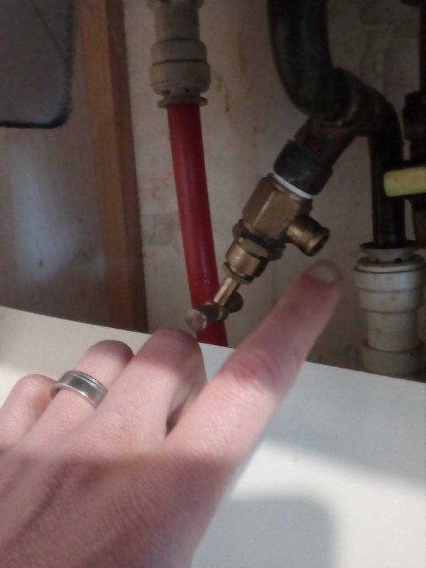

Wij hebben een doorstroom boiler op gas in onze stacaravan. Vorige keer hadden we het water afgesloten omdat we maand niet kwamen en je weet nooit vriest het plots. We hadden hoofdkraan toegedaan en kraan van de boiler opengezet om te ontluchten. Nu willen we terug aansluiting voor het weekend. Ontluchtingskraan boiler dichtgedaan, hoofdkraan open. Maar het water spuit uit het ontluchtingsgat. Wat doen we fout?
Op de foto waar ik wijs spuit het water er uit

Daar hoort nog een onderdeel in te zitten, waarschijnlijk een wieltje met een stukje schroefdraad er aan. De vorige keer bij het leeg laten lopen te ver losgedraaid en laten vallen waarschijnlijk.

Nee er zat niets op. Even gevoeld en er zit ook geen draad in om iets te kunnen.opschroeven.
Als ik ontluchtingskraan google op afbeelding zit daar ook niets op
Daar hoort gewoon water uit te komen, als je het kraantje open draait.
Daar zit normaal verder ook niets op.
Misschien dat er wat vuil tussen het rubber zit.
Even het water er op zetten, en het kraantje helemaal open draaien, met een emmertje er onder.

Verkeerde kant op gedraait?
Zoals hij nu staat is hij open.

Al alle kanten.opgedraaid, blijft eruit spuiten...
The headhunter
Dan denk ik dat je leertje weg is.
als je de grote moer losdraait komt de spindel los en kan je het leertje vervangen.
Kijk wel eerst even of die moer niet al los zit, dan sluit de kraan ook niet omdat de spindel dan niet ver genoeg ingedraait kan worden.
Gebruik twee bahco's of steeksleutels bij het losdraaien van de kop, anders loopt u kans dat de pijp sneuvelt.
