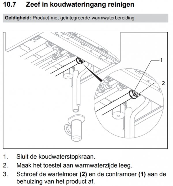

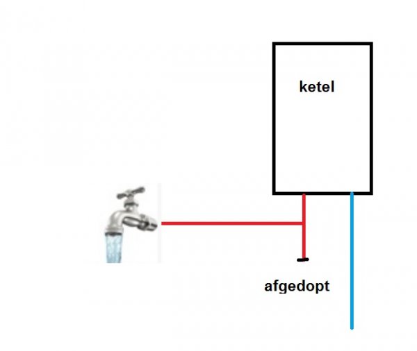

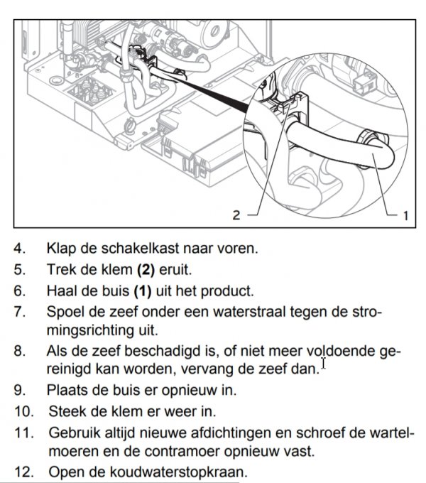

Dus alle kranen die warm water geven die hebben het zelfde probleem.
je zei dat het warm water systeem goed was, dan blijft over zeefjes tussen inlaatventiel en ketel of het inlaat ventiel is defect maar die was al vervangen.
hoe zit het aan gesloten bij de ketel?
