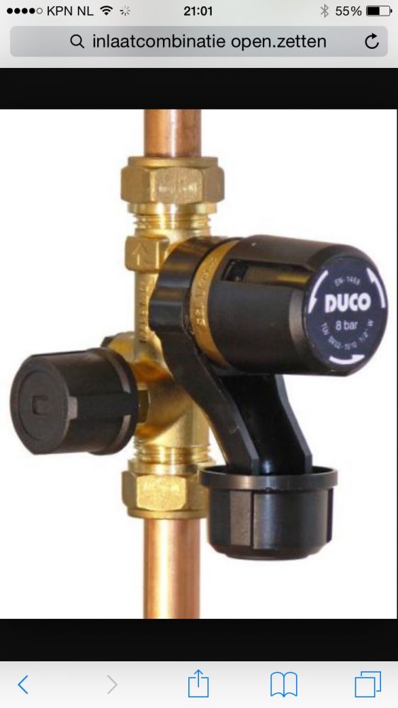

Er staat geen water op mijn warmwaterlering. Ik heb een Cw5 intergas, Het koude water is aangesloten op de cv. Maar er komt geen water op de warmwaterlering. Er staat dus helemaal geen water. Moet ik iets omzetten in de cv zelf?

    Staat de inlaatcombinatie open? Zit deze niet verkeerd om (de inlaatcombinatie)?
    Is dit plotselijk gebeurd, of is er nog nooit warm water getapt.
    Graag wat meer informatie.

    Dan zit echt je inlaatcombinatie verkeerd om, of hij staat dicht.

    Oke en hoe open ik die? Of hoe ziet dit eruit?
    Boudewijn 033
    Zit in je koudwaterleiding onder de ketel.
    Zit aangesloten op de afvoert, en staat een pijl op richting je ketel.
    Doe anders ff een foto van de situatie onder je ketel.

    Ooh wat. Moet die gemonteerd worden zoals op de foto?
    Wilibald
    Ja

    Klopt. En de linkerdop linksom open draaien.

    Maar als je hem hebt laten plaatsen erg slecht, dat hij dicht staat.
    De installateur hoort te controleren op water temperatuur en liters per minuut.

    Dat ben ikzelf geweest. Ik tijfelde al hoe ik hem moets plaatsen. Dank dank dank
