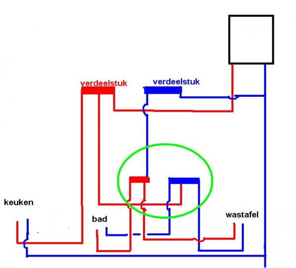

Beste forumleden,
Ik heb een 2e badkamer aangelegd, maar krijg nu geen warmwater meer op de douche in de 1e badkamer als de douche in de 2e badkamer aangaat en kan niet op twee plekken gedoucht worden.
Ketel is een Calenta CW5. Watertemperatuur geprobeerd tussen 55C-65C. Beide douches hebben een spaarkop.
Vanaf ketel met 20mm naar verdeler (50cm), 1e badkamer (met douche en wastafel) aangesloten met 16mm vanaf verdeler, afstand 6m. 2e badkamer (bad, douche, wastafel, wc, wasmachine) aangesloten met 20mm op verdeler (6m) met aftakkingen naar de toestellen 16mm (aansluitleidingen zijn ca. 1,5m).
Dit is de warmwaterleiding.
De koudwaterleiding splitst bij de watermeter in 22mm naar de ketel ca.7m en in 20mm langs de tweede badkamer (2m, vanaf watermeter) naar de 1e badkamer (ca.16m, waarvan de laatste 6m 16mm). CV ketel ligt centraal tov de badkamers.
Nergens gebrek aan koud water.
Kan iemand mij in de juiste richting duwen om het probleem op te lossen.
Alvast bedankt voor het meedenken.

De 1e badkamer met douchekop en 2e badkamer zonder douchekop aangezet, gaf alleen warm (38 temperatuur) water op de 2e badkamer. De 1e badkamer werd koud (lauw) bij het aanzetten van de 2e badkamer. In de 1e badkamer wordt ook de wastafelkraan niet warm, blijft hangen op lauw.
Verder de watertemperatuur van de ketel veranderd tussen 45c (meer volume) en 65c minder volume. In alle gevallen 2e badkamer warm water en in de 1e badkamer (de thermostaat kraan op de heetste stand) lauw water.
Misschien levert de ketel Calenta CW5 voor deze leidingdiameters onvoldoende volume warmwater?
Henk253
Eigenlijk moet ketel de temperatuur wel leveren kan met minder water.
had gedacht dat ik gisteren iets anders hier neer gezet had maar zit niet tussen.
zelf vermoed ik dat er iets verkeerd is aan gesloten heb het eerder mee gemaakt, beste is zelf een leiding schema te maken hoe het bij je zit.
Bij dit voorbeeld ging het ook mis wat naar boven moest kruisde elkaar de leidingen.
Zodat het verdeelstuk met koud en of met warm werd gevult.
