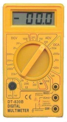

Ik heb er niet heel veel verstand en nog nooit met een multimeter gemeten. Vanmiddag heb ik een goedkope gekocht:
Op welke stand moet ik 'm zetten: 20k Ohm?
Ik meet 00,8 Ohm op de stand 200 Ohm. Wat zegt dat nu? :roll:

Ja op 20 Kohm zit je goed. Als het goed is meet je tussen 0.2 en 0.6 Ohm tussen de 2 zwarte draden. Dan is waarschijjnlijk de automaat kapot.
Is de weerstand hoger is de themo fuse aangetast en heb je een installateur nodig.
