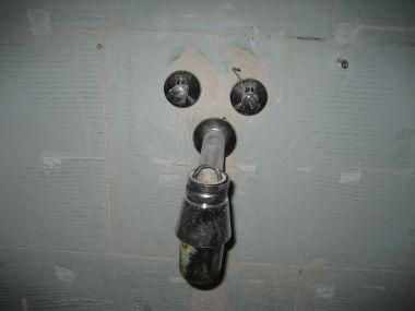

Ben momenteel aan het slopen in de badkamer.
Maar ik wil nu van een enkele wastafel een dubbele wastafel maken.
Hoe moet ik dit doen met de leidingen ?
Het ziet er nu zo uit :
Fiesiekus
Zolang je niet laat zien hoe je nieuwe wastafel er uit ziet, kunnen we nog alle kanten op: via 1/2"-15 mm knel-T 2x naar de flexibele slangen van de 2 mengkranen bijv.
Indien het een wastafel is met twee kraangaten en twee afvoeren, zul je dit ook in de muur moeten aanleggen voor het mooie.
Maar inderdaad is een foto van de nieuwe wastafel, beter om het uit te leggen en te adviseren.
