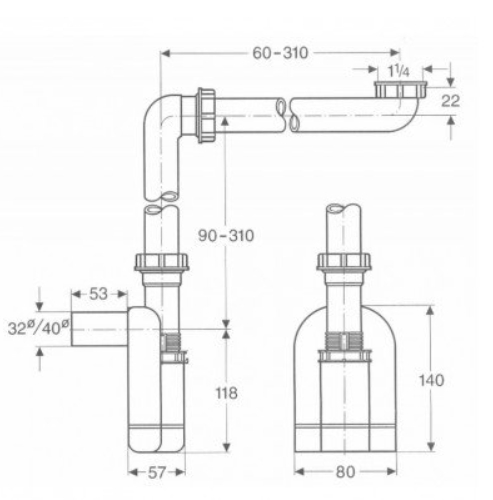

Nu wij een dubbele wastafel willen (120cm, 2 kranen) is het beter om te kiezen voor 1 set warm+koud water & afvoer en dit later af te splitsen met y/t stukken, of te kiezen voor 2x ww/kw en afvoer?
Vraag 2:
Voor de hoogte denk ik, vanaf de grond gemeten, 65cm ww/kw en 60cm voor de afvoer. Klopt dat?
Uitgaande van hanghoogte 90cm, diepte waskom +/- 13 cm = 77, daaronder een wastafelmeubel met een lengte van minimaal 30 cm. Nog geen concreet meubel op het hoog.
Met Sifon is de afstand van 17 cm te overbruggen? (60cm hoogte afvoer) naar 77 cm (onderste punt wasbak)

Als je voor de afvoer een hoogte van 65cm aanhoud, voor de muurplaten waar je later de hoekstopkraantjes in draait op 70cm en 8cm uit elkaar, dan pst dat.

Ik zou de ww en kw op 65 en de afvoer op 55 bij een standaard 90cm hoogte.
Als je een meubel met wasbak en waste neemt kom je veel lager uit.
Je hebt ook meubelbekersifon 1.1/4"x3,2 cm ruimtebesparend
daar kan je met de hoogte spelen

Ik bedoel idd ww/kw op 70. Die pop-up pluggen zie ik tegenwoordig alleen nog maar. Daardoor heb je meer hoogte nodig dan mat een waste. Ik doe alleen maar badkamers en heb de afvoer altijd op 65 en water op 70.
Als je lager gaat heb je ook nog kans dat de sifon "in" de onderste lade hangt waardoor deze niet open kan. Kranen worden volgens mij ook steeds minder verkocht met een gaatje aan de achterkant om de waste te bedienen. Het duurt nog een tijd voor je zover bent, dus de kans is groot dat je een kraan aanschaft waar geen waste op kan. Al zou dat wel zo zijn, dan nog zou ik kiezen voor een pop-up.
Tweelinkerhanden87
Met hoogte nodig hebben bedoel je, verder boven de grond, en dichterbij de 90cm ophanghoogte?
Bestaat er niet zoiets als een te hoog gat? Want als leek zou ik denken. Ophanghoogte = 90, waskom/wasbak is 13-15 diep = 75. Waarom lager gaan. Anderzijds water stroomt naar beneden, dus te laag is makkelijker te corrigeren dan te hoog.
Als het gat van de wasbak op 75cm is, daaronder komt een sifon met bocht, zit ik op +/- 70 afvoer hoogstens.
