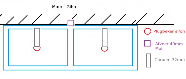

Er is voor de wastafel een 40mm afvoer aanwezig.
De eigenaar heeft echter dubbele wastafel gekocht met meubel bijgeleverd: Met 2x plugbeker sifon met eigen afvoer chrome 32mm (recht). Deze gaat ervanuit dat er in de muur 2 afvoeren aanwezig zijn.
Deze zijn er niet en gezien alles net getegeld is is hakken een slechte optie.
Er is achterin de kast ca. 5-7 cm ruimte.
Mijn idee is om achterin PVC te plaatsen.
Beide chrome afvoeren met rubber manchet plaatsen in een Bocht 90 graden. Deze naar elkaar toe laten lopen en in het midden een T-stuk. Tstuk of met pijpje in de muur of via bocht 90.
Maar eigenlijk is dat misbruik van T-stuk (Horizontaal plaatsen)
Voor zover ik het nu begrijp is er niet genoeg ruimte voor een Y-stuk met 45 gr bochtjes.
Wie heeft er ervaring mee met een horitzontaal T-STUK?
Simpele tekening:
--------H----------- (muur)
B
B ============ B
H H
H H
H H
PBS PBS
Een betere tekening vanaf de bovenzijde:
Er is wat ruimte (ca. 10 cm tussen de chrome pijpjes en de muur aansluiting.
Wat ik bedacht had.
2x Chrome 32 in:
2x Manchetrubber 32/40 in:
2x 90 graden bocht (mof/mof)
2x ca. 30 cm PVC buis / 40mm
1x T-stuk 90 graden (niet de 88 graden)
Dan:
a) 1x 6 cm PVC buis in afvoer T-Stuk horizontaal
-of-
b)
1x 6 cm (ca) PVC buis in
1 x 90 graden bocht (mof/spie) in de muur.
Alle PVC / PVC verbindingen lijmen.
Aangezien het geen zicht werk is.
Andere alternatieven:
- Alles Chrome (duur!)
- Alles met PP (wit of zwart) buis en fittingen.
(geen ervaring mee).
Zowel met Chrome als PP ontkom ik er niet aan om bijna horizontale buizen te gebruiken.
