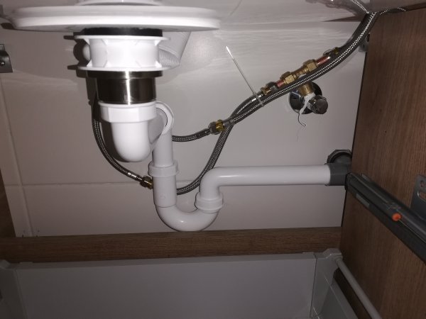

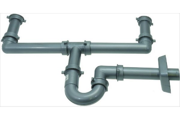

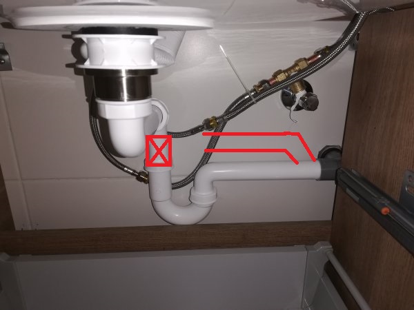

Ik heb van een enkele afvoer een dubbele gemaakt, zoals op de afbeelding te zien is. Aan de rechterkant zit het precies hetzelfde en het komt uit op een t splitsing die de wand in gaat. Nou loopt het water slecht weg en komt deels omhoog in de andere wasbak. Toen ik er 1 wasbak en afvoer had zitten liep het prima weg. Heb ik iets fout gedaan met deze constructie? Bij voorbaat hartelijk dank voor je deskundigheid en tips.
Groeten,
Bauke de Jong
Henk253
Je moet de afvoeren anders gaan aan sluiten zo kan het niet.

U bedoelt dat het water niet door het t stuk naar de afvoer in de muur loopt maar doorloopt naar de andere kant? Het moet dan een stuk omhoog maar dat is het gevolg van deze constructie? Hoe kan ik dit het beste aanpassen?

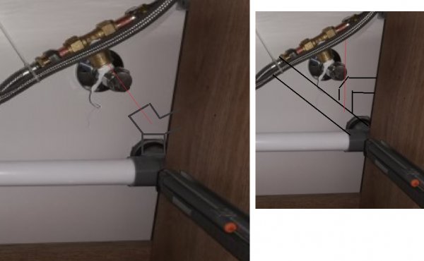

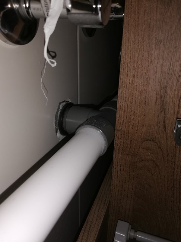

Hier een beter zicht op het t stuk waar het de muur in gaat. Weinig ruimte om hier iets aan te passen dus hoop dat het elders in de constructie aangepast kan worden?
Dat gaat zo niet werken inderdaad.
Maar als het water omhoog komt in de andere wasbak, heb je ook al ergens een beginnende verstopping zitten.
Het best is om op de afvoer in de muur een Y-tstuk te plaatsen, dat je rechtop zet, en daar dan de 2 afvoeren op aan sluit.
En de volgende fout die je gemaakt hebt is, om de witte buis te lijmen in het T-stuk.
Die witte buis is geen pvc, en dat kun je niet lijmen.
Dat zal op den duur gaan lekken zo.
Dus kun je beter ook 2 andere sifons gebruiken, of tussen de witte leiding een manchet mof zetten, zodat je een stukje pvc kunt gebruiken, om alles goed te lijmen.

Dank voor het bericht en de info! Echt fijn dat dit forum bestaat. Ik denk dat ik dan inderdaad twee nieuwe sifons ga aanschaffen. Probleem is wel dat ik het meubel heb afgekit en er niet meer af kan halen zonder dat te vernielen. Er is geen ruimte om het t stuk er af te halen want het meubel zit er strak tegenaan. Is het ook mogelijk om dat t stuk te laten zitten en het van beide kanten van een hoger punt daar naartoe te laten stromen, of is dat niet verstandig? Ik heb nooit last gehad van een verstopping met de oude wasbak maar dat kan misschien gekomen zijn door iets wat er tijdens de werkzaamheden in terecht is gekomen. Kan het ook zijn dat ik het t stuk te hard/ver in het rubber in de wand heb geduwd? Want moest daar best wat kracht op zetten zodat het meubel paste.

Als je het inkeept (met bv. een schrobzaag), krijg je hem er wel uit.
Misschien is het makkelijker om één sifon in het midden te plaatsen? (er vanuit gaande dat dit voor de werking niet uitmaakt)

Je kunt het kit door snijden met stanleymes, en verwijderen van tegels en meubel.
Dan kan je er goed bij.
Trek T-stuk er uit en kan je ook direct zien hoever hij er in stak.
@Peter had al gezegd hoe je het moest aansluiten.

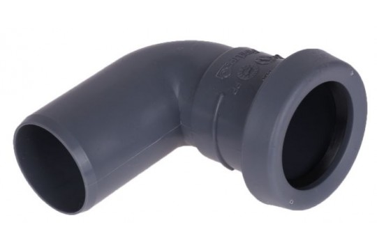

Wederom mijn dank. Ik ga denk ik proberen een stukje eruit te zagen en dan een Y stuk in plaats van een T stuk te plaatsen. En dan een bochtstukje gebruiken zoals op dit plaatje om het de wand in te laten lopen? Ik zal dan voordat ik het aansluit met een veer checken of er iets van vuil in de afvoer zit.

Of zou ik toch beter zoiets kunnen proberen te maken ipv twee sifons met een y stuk?
Henk253
Zit er ook nog een la daar?
Hier onder zie je de lijn van spuitstuk wat je hebt.
volgende een Y-stuk 45 graden schuin geplaatst.
je probleem is de water kraantje en kast.

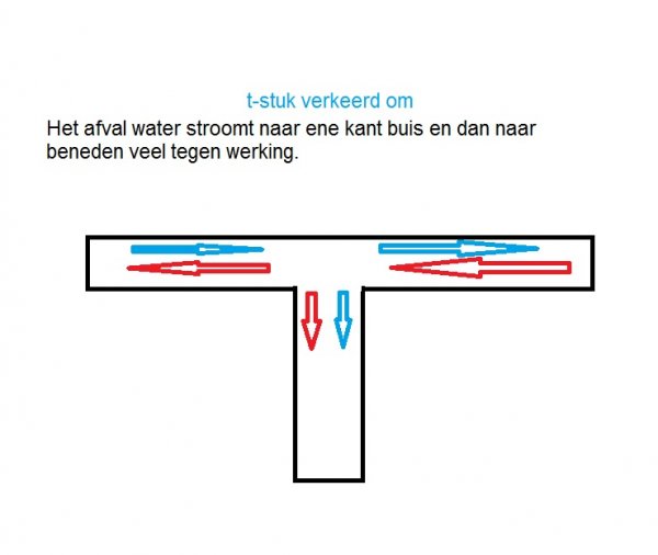

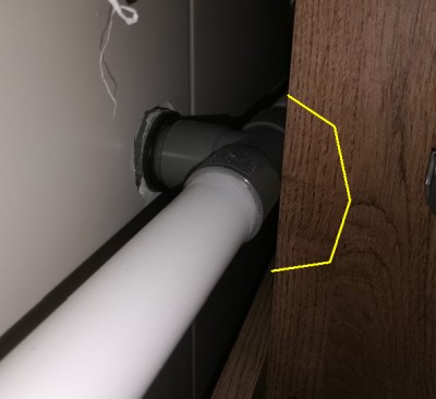

Als het kan die T niet horizontaal maar zoveel als mogelijk naar beneden zetten. Zal allicht beter werken.
Baukedejong
Hallo wgb,
U bedoelt dat ik de afvoer zoals op deze afbeelding links een stuk inkort en dan naar beneden naar het t stuk laat lopen (althans, via een manchet mof zoals Peter aangaf)?

Helpt niet want je zit nog steeds met die verkeerde T-stuk.
Wat is de maten van wat in de muur gaat en maat sifon?
Zit ie aan de andere kant net zo?

Ik zag een systeem ik*a daar zit de syfon achter aan en zit de aan sluitingen ook hoger.
Maten zie ik zo niet maar het is nu passen en meten bij je.
Als je nu een bocht met spie en in de muur en daar dan een Y-stuk met spie eind zodat je langs het kraantje kan
zo heb je een schuine aan sluiting nu heb je ook ruimte(hoogte om het aan te sluiten.

Ik dacht uit de muur is een mof met een rubberring dat stuk daarin haal je eruit. Haakse bocht omhoog en daar een T in. Het water loopt in de T naar beneden en zal minder blokkeren.

Het t tuk dat in de muur gaat is 40mm. De situatie is aan beide kanten hetzelfde. De sifon is een ruimtebesparende.

Ik heb alles van de afvoer los gehaald, kranen eraf gehaald en het meubel van de muur verwijderd. Daarna was het passen en meten en het is helaas niet gelukt om het zonder t-stuk op te lossen. Het y-stuk kreeg ik gewoon niet geplaatst want wat ik ook probeerde, ik kwam niet uit met de wateraansluitingen.. Toen heb ik toch het t-stuk weer teruggeplaatst en met een speciale kit in plaats van de pvc lijm die ik eerst heb gebruikt heb ik dat bevestigd (bij de gamma vertelden ze me dat dit hiervoor geschikt is). Even met een trekveer door de afvoer heen gegaan om evt verstopping op te lossen. Alles weer teruggeplaatst en nu loopt het water wel weg. Het is denk ik niet ideaal maar ik moet het er toch maar mee doen. Misschien in de toekomst er nog eens naar kijken als het toch problemen gaat geven maar nu lijkt het wel goed te gaan. Iedereen ontzettend bedankt voor alle berichten en expertise, het heeft me heel erg geholpen. Blij dat dit forum er is voor mensen met weinig ervaring!
