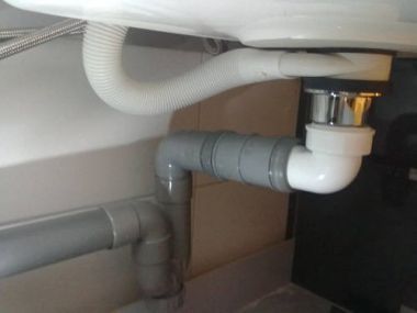

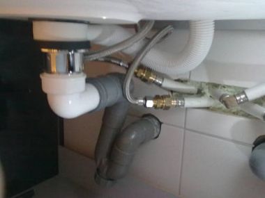

    Kan je een foto plaatsen hoe de beide wastafels zijn aan gesloten.
    Lock
    Ik begreep je vraag aanvankelijk verkeerd maar bedoel je hoe de zwanenhals aan de wastafels vast zitten ? Of wil je weten hoe de zwanenhals aansluit op de standleiding?
    Lock
    Foto's rechts en links:

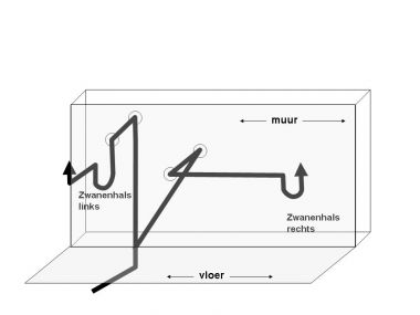

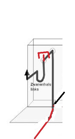

    Allereerst moet ik iets corrigeren. De afvoer van beide wastafels loopt niet in de koker direkt de standleiding in. Ze komen samen en gaan dan naar beneden naar een leiding die onder de vloer ligt. Deze sluit waarschijnlijk aan op de afvoer van de douche. Ergens onder de vloer komt deze denk ik in de standleiding maar dat kan ik niet goed zien.
    Je kijkt nu vanuit de badkamer door het meubelstuk naar het leidingwerk. Achter de muur is dus de kokerruimte. De leidingen lopen niet helemaal door de muur de kokerruimte in, ze zijn ahw in de muur gelegd. Ik zie ze echter vanuit de kokerruimte deels wel lopen.
    De cirkels geven de gaten weer waar de leidingen door de muur lopen. Alle hoeken zijn in dat geval volgens mij hier 90 graden. De hoek waarop de rechtse afvoer vlak boven de vloer op de linkse uitkomt is wel 45 graden.
    De pijlen geven aan dat de afvoer naar de wastafel loopt ( zie foto's). Ik hoop dat je hieruit wat wijzer wordt ?

    Tekening is me wel duidelijk
    zitten wel heel veel haakse bochten in en.
    Als je water door laat lopen hoor je het na klokken.
    als je de sifon los haalt blaas hier ook riool lucht uit.
    die lange 45 graden stuk trekt bij door stroming de sifon leeg vermoedelijk.
    Ook is de liggende leiding bij 2 wastafels te klein had min.50 moeten zijn, ook kan deze leiding tegen lopen.
