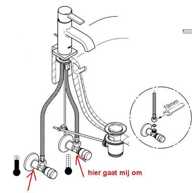

Hierbij ook nog een technische tekening van de Grohe kraan.
helaas verwijderd
Op de tekening is rechtsonder een schroevendraaier te zien, heeft deze nog een betekenis voor het instellen van de kraan?
Henk253
Ik was wat meer benieuwd naar je aan sluiting van je slangen op
Als daar een kraan tje zit koppel de slang eens af en kijk als daar druk zit

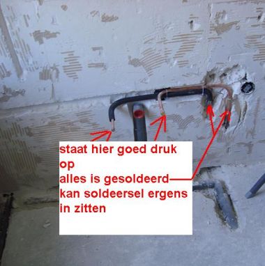

Voorheen zat er 1 wastafel met 1 kraan
dus hier zit ook maar 1 aan sluit punt hoe heb je dit verder aan gesloten dan
D. de Bruin
Foto's helaas niet via Klusidee geplaatst en offline
Hierboven de foto's van de kraan.
De warm en koud toevoer worden beide vertakt naar de beide kranen.
D. de Bruin
En hier nog een foto van de muur met de aansluiting voor het aftakken.
Henk253
Gecontroleerd als er goed druk op die aftakking zit.
want gekste is 1 kraan heb je goede druk en 2 heb je geen druk

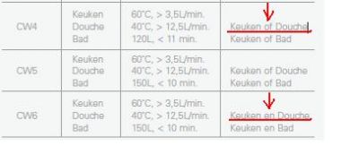

Dit valt me ook op ivm je cv ketel
Dus dan kunnen er geen 2 kranen tegelijk open
Dit staat ook in je handleiding van je ketel
niet voor gelijktijdig gebruik van meerdere aftappunten
geschikt is.
