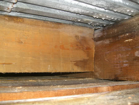

Op de 1e verdieping van ons jaren 30 huis zaten verschillende vochtplekken. Na het weghalen van het gipsplafond bleek zo'n 20 cm erboven lewisplaten (van balkon vloer boven deze kamer) te zitten vastgenageld direct op de houten steunbalken. Het hele plafond was kletsnat en vol schimmel. De Lewisplaten waren op sommige plaatsen zelfs al verroest.
Ik begrijp dat de vloer van het balkon een koudebrug vormt naar de kamer eronder en daardoor veel condens ontstaat. Ik weet alleen niet wat ik ertegen moet doen. Zover ik kan bedenken is isoleren en ventileren de enige oplossing... alleen hoe. De isolatie moet niet als een spons werken. Ik ben vooral bang voor de houten balken, heel oppervlakkig is het hout al rot.

Als eerste de constructie inspecteren of deze nog wel veilig is. Zo ja dan,
boven op het balkon een goede laag isolatie materiaal aanbrengen. De bestaande dakbedekking kan je als dampremmer gebruiken. Met Resol schuim kan je het dunst isoleren om toch op een goede waarde te komen. Kan je nog 50 mm omhoog op je balkon. Gaan de deuren dan nog open. Wat ligt er nu op je balkon om er op te kunnen lopen.
Als er ventilatie zit deze dichtmaken als de boel goed is geïsoleerd.

Is er dampdichte folie gebruikt tussen de gipsplaat en de rachels ?
Vermoedelijk ligt daar de oorzaak, het vocht trekt door de gipsplaat en condenseert op het koudste gedeelte.

Hier nog even een paar foto's van de situatie. Gipsplaat zat op het oude rachelwerk, geen folies of isolatie.

Dat zit niet goed. Dit is best lastig om dit in orde te krijgen. Enig idee wanneer deze verbouwing is uitgevoerd. Plaatjes zeggen meer als woorden. Als de ruimte boven de balken doorloopt naar het overige deel van je huis moet je dit met isolatie materiaal dicht maken. Bijvoorbeeld met isolatieplaten materiaal waarop een aluminium folie is aangebracht. Kiertjes dicht maken met PUR. Een goede isolatie tussen de balken aanbrengen met als uitgangspunt een behoorlijke vrije ruimte tussen Lewis plaat en bovenzijde isolatie. Ik zou kiezen voor PIR met aluminiumfolie gecacheerd. Ook deze isolatie vrij van kieren aanbrengen. De ruimte boven de isolatie ventileren. Daar heb je een gelukje door de Lewis plaat kan dit boven de balken langs. De details van het venster, bovenste foto en de aansluiting plafond overige muren?????
In principe moet je ervan uitgaan dat je de temperatuur van de ruimte boven het isolatiemateriaal, zo dicht mogelijk krijgt aan de temperatuur die buiten heerst. En uiteraard ook de dampremmende laag met veel zorg dus zo damdicht mogelijk aanbrengen langs muren en venster.

Dit moet je aan de buitenkant isoleren, binnen kan het niet. Het dauwpunt zal onder de lewis platen blijven als je van binnen uit isoleert en dus nattigheid houden.

Dit alleen op te lossen door isolatie aan te brengen boven op het dakterras.
dampdichte folie klinkt leuk maar tegen een dergelijke koudebrug kan je niet op met een handmatig aangebrachten folie daar zitten namelijk altijd
lekken in.
Bij vorst zit er waarschijnlijk ijs aan de binnenzijde
