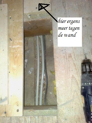

Echter ik heb nu vochtvlekken op m'n plafond in de woonkamer. Hierboven zijn de slaapkamers.
Mijn eerste idee was dat de CV leidingen lekte. Die lopen er ook langs namelijk, en m'n CV druk loopt langzaam naar beneden. Maar volgens ligt dat probleem ergens anders. Want ik heb de vloer bij de slaapkamers opengehaald en kon geen enkel spoortje van vocht vinden.
Dus ik verwacht dat het toch condens vorming is.
Bijgevoegd de fotos van het plafond en de leidingen die erboven langs lopen.
Graag zou ik horen hoe de condens vorming tegen te gaan. Met een waterdichte laag boven de gips/stuc-platen? Of zal ik de CV-leidingen wat naar boven moeten halen zodat deze niet zo strak meer tegen het onderliggende plafond liggen?

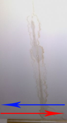

* Vochtvlekken plafond bij de naden van de gipsplaten:
* Vochtvlekken close-up, met waterdruppel:

Lijkt mij geen condens, eerder een lekkage.
Buis niet lek geprikt met een gipsschroef?

Als ik de foto, zo bekijk durf ik wel met zekerheid te zeggen dat het lekkage is.
Dit is wat de Headhunter ook al aangaf.

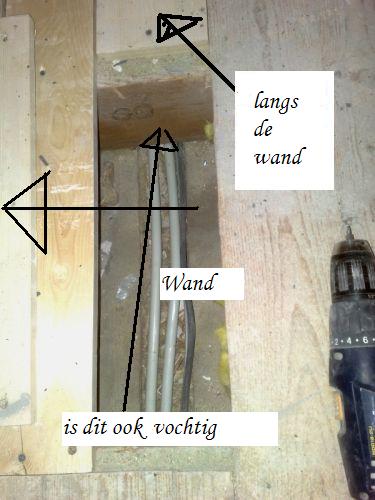

Als ik zo naar de foto,s kijk dan zal het probeem liggen tegen de wand.
De lekage vind plaats op een aanzetting van de gipsplaten in het plafond.
Het is zeer wel mogelijk dat zoals Headhunter schreef ,dat er een schroef door de leiding van de cv zit.
Ik heb het namelijk op de bouw verschilende malen mee gemaakt dat na een tijdje het pas gaat lekken.
Zie op de foto waar je het volgens mij moet zoekken.

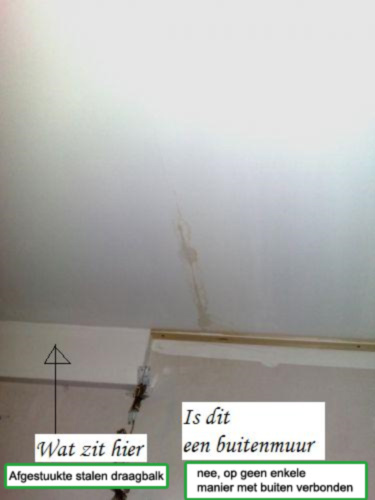

Wat zit er achter die wand? Eigenlijk alleen als er buitenlucht is, is er mogelijkheid van condens. Is er onlangs ergens iets veranderd?
Rene de klusser
Specialist Bouw

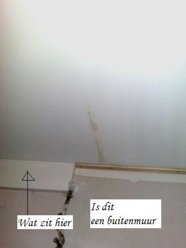

In navolging van HYZZZz zijn vraag.
Achter die verdikking op de muur zit daar een stalen balk.
Er staat bij wat zit hier.
En wat HYZZZZ aangaf is dit een buiten muur of staat hij in verbinding met een platdak,dakgoot,buitenmuur,riolering en noem maar op.
Als het condens is dan is dit een verzamelpunt van water.

* Het is geen buitenmuur.

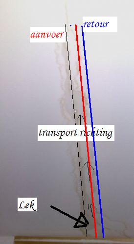

* De transport richting klopt niet zoals is gedacht in de tekening; zie mijn tekening met transport richting.
* Volgens mij had ik de gipsplaten er eerder ingezet dan de CV-leidingen.
** Maar dat plintje weet ik zo even niet meer zeker; zou kunnen, ga ik nakijken.
+ Hij is namelijk zo:
En met die richting mee zitten er verderop ook nog een paar vlekken bij de naden. Maar deze is het meest zichtbaar.
Ik vond het ook nogal overdreven voor condens vorming, vandaar dat ik 't ook hier gepost heb.
Ik zal de leidingen eens proberen heen en weer te schuiven om te kijken of er een schroefje doorheen zit.
Maar aangezien er nergens contact is met een buitenmuur is condens eigenlijk uitgesloten? Want dat zou m'n zoektocht naar de reden van de druk-verlaging van het CV systeem meer hierop centreren.
antwoord op vragen:

Is er mischien een van de koppelingen lek dan.
Of lopen de leidingen die je van boven ziet langs de wand.
Heb er een paar opmerkingen in tekening gezet
