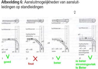

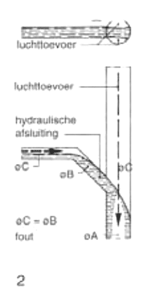

zie tekening

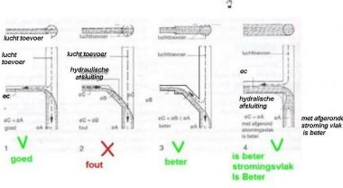

Beetje off topic; maar @henk253: heb je eens een wat groter plaatje? Ik kom hem nu het afgelopen uur 2x tegen, maar wil wel een kijken wat er allemaal bij geschreven staat. Ik zie niet heel goed de verschillen Ik zie 2x een 90gr verbinding; 1x goed en 1x 'beter', 2x een 45gr verbinding; 1x fout en 1x beter......

even op de plaatjes boven aan kijken dan zie je het verschil e.e.a. heeft met de luchttoetreding te maken.
Henk253
Ik krijg hem niet scherper dan moet ik weer ff zoeken op internet
heb wat er bij geschreven wat er stond rest zijn formules

Ja zover kan ik nog onderscheiden, maar dan het precieze verschil tussen beide 90 graden bochten en het precieze verschil tussen beide 45gr bochten.......
Kaajee
Hiero....of verkleint de site de afb?
Edit: ja de site verkleint de afb dus......hoe krijg je hem groter geplaatst hier?

Henk253

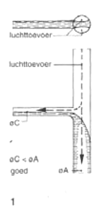

Afb 1 laat zien een dunne leiding op een stand leiding met 90 graden aan sluiting,
het water kan goed weg en lucht toevoer kan er bij langs zodat afvoer goed leeg loopt
Afb 2 laat zien een 45 graden op de standleiding hier bij kan geen lucht toevoer op treden dus deze stroomt slecht omdat het afgesloten is.

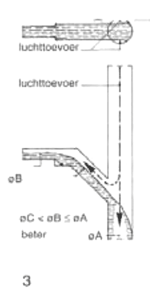

Afb3 laat het zelfde zien maar hier zit een een verloop in naar een 75mm buis en zo in de standleiding ook nu kan er lucht toevoer in komen zodat afvoer goed loopt.

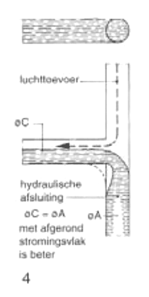

Afb4 hier is een 90graden t-stuk geplaatst met 110 x 110x 110 aan sluiting en ook hier heb je goede lucht toevoer.

Dank voor de reacties, ik ga voor een 90 graden stuk 110x110x110 mm.

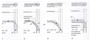

Manualo
De maximum breedte van hier geplaatste afbeeldingen is 380 pixels.
Groter geplaatst krijg je hem van de afbeelding alle overbodige witte randen te verwijderen en eventueel op te splitsen in delen van maximaal 380 pixels breed om die vervoilgens onder elkaar te plaatsen.
Heb ik hier even voor je gedaan:
