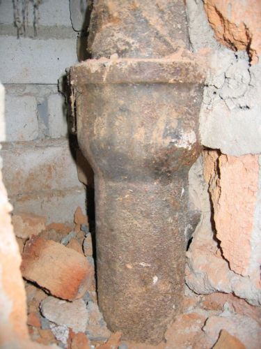

Hieronder een foto van de standleiding in de koof. Rechts op de foto zie je nog net de aftakking naar de keuken. In de keuken komt een pvc pijp (40mm) uit de muur.
Als ik boven in de koof kijk dan zie ik twee pijpjes uit de standleiding komen en het plafondin gaan. Dit zijn waarschijnlijk de doucheafvoer en de wastafel afvoer van de bovenburen. Bij mij zal dat dan ook zo zitten, alleen dan onder het plafond van de verdieping onder mij.
Ik ben met Henk253 eens dat het de beste oplossing is om de vloer open te hakken en twee nieuwe pvc pijpjes aan te leggen. Maar... ik heb met de voorzitter en de technische dienst van de VVE gesproken en zij staan nog niet in de stand van 'dat fixen we natuurlijk op die manier'.
Formeel mag ik niet aan de betonvloer (moet er dan helemaal doorhen) en de standleiding zitten. Als het fout gaat dan draai ik voor alle ellende op, dus ik durf het niet te doen zonder accoord van de VVE.

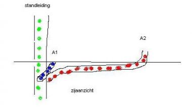

Volgens mij moet zo de situatie zijn van loden leiding
Ik heb even optie 1 en 2 in een schets gezet.
Ik vind dat alle 2 opties niks helpen, want als leiding A2 slecht loopt of verstopt is, dan zal de overloop in werking gaan treden naar A1 de douche maar dat gaat niet werken.
Als afvoer verstopt is stijgd het water zowel naar A2 als A1 maar stroomd dan over in het doucheputje, dus dit is dan de overloop.
Ik ga er van uit dat het een 20 x 10 putje is en daar kan je ook een doorvoer deksel op zetten is ook in 40mm aansluiting.
Waar je de wasmachine op aansluit, en je kan gewoon douchen, en mocht afvoer dan verstopt zitten stroomd ook daar het putje over.

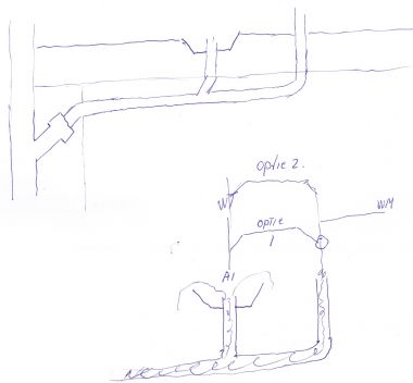

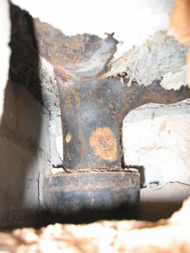

Ik heb de koof waar de standleiding in zit bij het plafond opengemaakt om de situatie v/d bovenbuur te bekijken. Zie foto.
Ik denk dat afvoer A1 en A2 toch apart op de standleiding zijn aangesloten, gezien de twee aftakkingen die op de foto zichtbaar zijn. De situatie is dan zoals geschetst in de volgende schetsjes. Is dat aanemelijk?

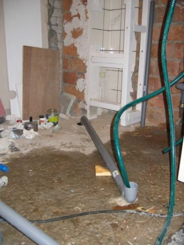

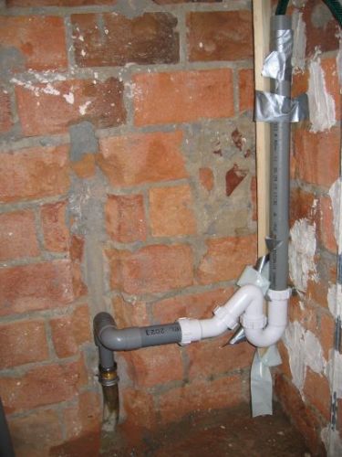

Ik heb ook gemeten hoeveel water de afvoeren kunnen verwerken (tuinslangen erin tot ie net niet overloopt en dan kijken hoelang het duurt om met die waterstroom een emmer van 10L te vullen).
Afvoer A1 (toekomstige wastafel+douche) verwerkt ongeveer 10L/minuut, bij een hoogte van alleen een 90gr bochtje, zie foto. Afvoer A2 (toekomstige wasmachine) verwerkt minimaal 15L/minuut, de maximale stroom met twee tuinslangen.
Punt is nu: is dit genoeg om hierop verder te bouwen?

Op die laatste foto zitten nogal wat 90-graden bochten. Kan je niet gewoon een sifin met verticale uitloop direct op dat overgangsstuk PVC-Lood plaatsen?

In de standleiding zit een hoek t-stuk en elke leiding zit er schijnbaar appart op.
zoals je leiding hebt zitten kan je wel verder bouwen, alleen je moet geen 90 graden bochten gebruiken maar 45 graden
en als je wasmachine afvoer moet je een andere verloop nemen deze krijg je verstopping van.
deze is 32 uitwendig en 40 inwendig

De PVC-Lood overgang zit in de muur. De sifon moet (na stucen en tegelen) natuurlijk voor de muur komen, dus leek dit me wel een aardige optie. In de eindsituatie kan ik wel een andre sifon plaatsen, direct op de 90gr bocht die dan uit de muur komt. Deze afvoer verwerkt overigens meer dan 15L/min, bij 90cm hoogte.
De andere afvoer doet het minder: 10L/min. Ik heb daar de hoogte beperkt gehouden aangezien die afvoer aangesloten gaat worden op een drain van een douche. Ik hoop dat ik daarmee de toekomstige situatie goed heb gesimuleerd.
Blijft het punt over: is 10L/minuut genoeg voor een douche?
