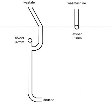

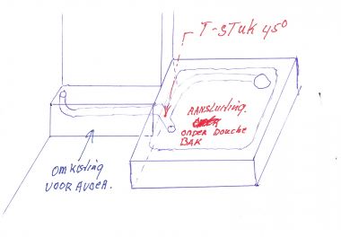

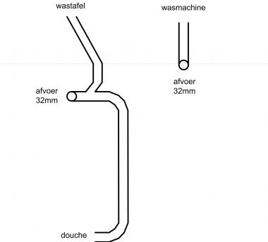

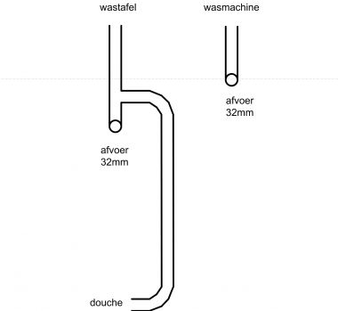

Nu ik weet dat afvoer A1 (voor douche en wastafel) 10L/min af kan voeren van lage hoogte, maar 15L/min vanaf 90cm hoogte, is het dan nog steeds slim om de wastafel op dezelfde afvoer als de douche te zetten? De wastafel hangt veel hoger dan de douchebak, loop ik dan het risico dat het water uit de wastafel in de douche omhoog komt (bij het uittrekken van de stop bij volle wasbak bijv.)?
Vraag 2
Ik had de een van de volgende constructies in gedachten om de wastafel en de douche op afvoer A1 aan te sluiten:
Optie 1
Optie 2
Optie 3
Als leek zou ik gaan voor optie 1 omdat daar de waterstroom van zowel de wastafel als de douche richting de afvoer gaan. Maar... is dat het slimst zo?
Fiesiekus
  • #48
Ja.
Thehog
  • #49
Fiesiekus schreef:
Bedoel je: Ja het water gaat in de douche omhoog komen, dus beter de wasbak op de afvoer A2 bij de wasmachine zetten?
Fiesiekus
  • #50
Sorry, onduidelijk. Ik bedoelde optie 1. I.v.m. de stromingsrichting is er weinig kans op terugstroming in de douche bak.
Bovendien is het debiet uit een wastafel lang niet zo hoog als van een WM.

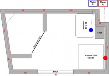

Ik heb het ontwerp van de douche hieronder geschetst, met de afvoeren A1 en A2 erin. De cementdekvloer is eruit en wordt opnieuw gestort, zodat de afvoeren in de vloer zitten.
Waar ik nu aan denk is om de afvoer van drain naar A1 zo recht mogelijk te leggen. De wastafel komt dan met een flinke boch daarop.
