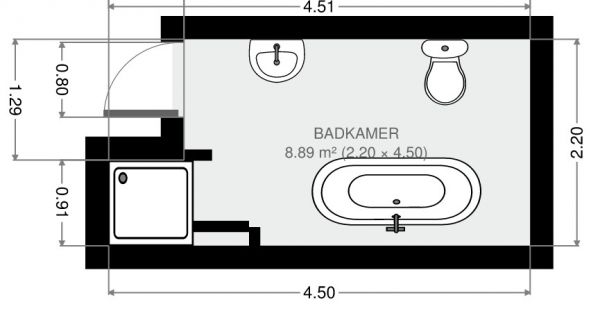

Graag wil ik jullie advies over de afvoer van onze nieuw te realiseren badkamer.
We gaan een slaapkamer op de bovenverdieping omtoveren tot badkamer. Zie hieronder de plattegrond van de kamer en een grove indeling.
Momenteel zit er alleen een oude wastafel afvoer van 40mm in het nisje waar we de douche willen maken. Onder dat nisje bevindt zich het verwarmingshok, waar we dus wel makkelijk bij kunnen om leidingen te verleggen. De afvoer komt daar uit op een standpijp van 50mm, die daar de vloer in loopt en die kunnen we niet verder vergroten. We kunnen dus wel een grotere verzamenleiding maken maar we zijn wel gebonden aan de standleiding van 50mm.
Een stankpijp (of ontluchting?) naar het dak ligt er al wel en die kunnen we ook makkelijk veranderen, die loopt (op de plattegrond) in die koof van zwarte muurtjes bij de douchebak, met daarin tevens hemelwaterafvoer (plat dak) en aan- en afvoer van CV ketel.
Het is een vloer van houten balken van 6x17 die dwars op de kamer lopen (hoh 50cm) (dus bijv van wastafel naar bad, over die lengte van de 2.20). Hierop komt een zwaluwstaartvloer.
Met de informatie van het forum ben ik tot het volgende plan gekomen, en ik hoor graag jullie op of aanmerkingen!
1. Het toilet zal een sanibroyeur moeten worden, dus deze zullen we rechtstreeks op de standpijp aansluiten. Deze afvoer (32 of 40mm?) zal met 45 graden bochten aangelegd worden en gedeeltelijk dwars door de balken. Dit zouden we dan in het hart van de balken doen zo dicht mogelijk bij de muur.
2. De douche afvoer kan rechtstreeks door de vloer en aangesloten op de standpijp.
3. De wastafel afvoer (40mm) kan tussen 2 balken horizontaal de kamer oversteken naar een verzamelleiding van 50mm vanaf het bad. Om deze verzamelleiding bij de standpijp te krijgen zal deze in ieder geval dwars door 2 balken moeten. Ook deze zouden we dan door het hart van de balken doen en dan zo dicht mogelijk bij de rechtermuur. Alternatief is bad en wastafel pas later samen te laten komen, maar dan moet er 2x 40mm door de balken.
4. Bij de standleiding komen dan afvoer van sanibroyeur, douche, en bad+wastafel samen. Hoe kunnen we deze het beste aansluiten op de standpijp (50mm)? In welke volgorde en dwars of juist niet? En vanaf waar kan dan het beste de stankpijp naar het dak? Zoals ik al zei hebben we daar (CV-ruimte) wel voldoende ruimte voor meerdere y-stukken, 45 graden bochten of wat dan ook, en evt ook een stuk een grotere standpijp, maar deze gaat uiteindelijk wel over in 50mm..
