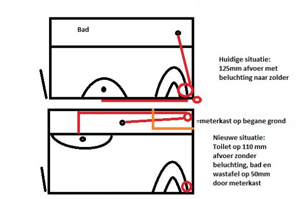

Ik heb een nieuw afvoer-plan voor een nieuwe badkamer die op de planning staat, ik dacht dat het mischien slim was om het even ter beoordeling van meerdere mensen hier te plaatsen... Graag uw commentaar.
In de huidige badkamer staat en bad, een toilet en een wastafel, verder kwam er een afvoer van zolder door een koof in de hoek van de badkamer, waar ook een beluchtingspunt door het dak zat, dit allemaal bovenop een 125 standpijp die onder het toilet in de hoek van de badkamer (rechtsonder) zit.
De afvoer van zolder heb ik al op een andere plek in het huis (direct onder de wasmachine) neergelegd.
Dus de leiding die nu door de koof in de badkamer loopt is alleen nog voor beluchting van de 125 standpijp waar ook het bad (door de vloer) en de wastafel op aangesloten zijn.
In de nieuwe situatie was mijn plan om op de huidige 125 pijp te vervangen door 110 en daar alleen het toilet op aan te sluiten.
Onder de hoek rechtsboven in het plaatje zit mijn meterkast, mijn plan was om daar een nieuwe standpijp (50mm) te leggen en daar alleen het bad en de wastafel op aan te sluiten (diameter zou ook nog groter kunnen evt.)
Dan kan ik volgens mij de beluchting op de wc-standpijp weglaten, dat scheelt me een koof in de badkamer. En de afvoer van het bad hoeft niet meer door de vloer, waar ik vloerverwarming op de retour van de radiator (dus met buizen in de vloer) gepland heb
Is dit een slim plan?? Alle ideeën zijn welkom...
