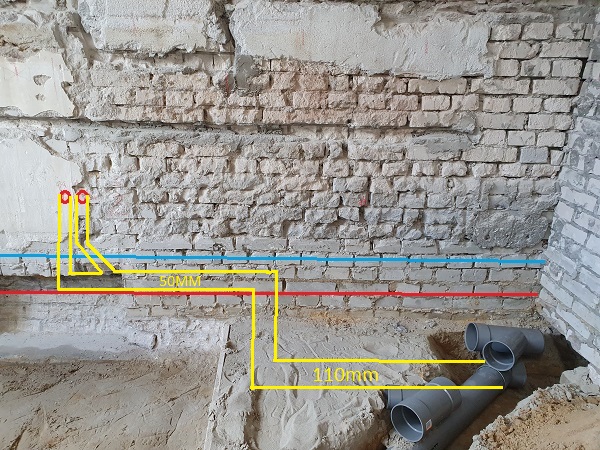

Wij zijn bezig met de renovatie van onze woning en loop nu tegen wat vragen aan mbt de afvoer. Omdat wij een draagmuur gaan verwijderen dient er een poer in de keuken tegen de muur te worden gestort. Hier liep eerst de verzamelleiding. Ik heb inmiddels het complete afvoerstelsel verwijderd om deze te vervangen (woning is uit '38). Nu loop ik tegen het probleem aan dat ik de afvoer voor de spoelbak en de vaatwasser lastig kan plaatsen. De keukenboer heeft in de technische tekening aangegeven dat ik 2x 40mm haaks 12cm uit de muur moet laten komen op 25cm van de vloer af. Hier een afbeelding voor de situatie:
De 2 rode circles zijn de afvoeren. De rode lijn is de bovenkant van de te storten betonvloer. De blauwe lijn is 0 peil oftewel bovenkant vloer. Links zie je de bekisting voor de poer, rechtsonder zie je de nieuwe afvoer lopen die om de bekisting heen loopt, deze is diameter 110. Hoe kan ik nu het beste de afvoer die achter het keukenkastje komt aansluiten op de verzamelleiding? Ik zat te denken aan 2x verticaal 40mm die samen uitmonden op een 50mm horizontaal die net boven de betonvloer in de muur loopt (dus tussen de blauwe en rode lijn). Deze horizontale pijp loopt dan naar rechts en moet dan 3x 90 graden maken om op de verzamelleiding aangesloten te kunnen worden. Ik heb even 2x een y-stuk neergelegd omdat dat 2 mogelijke aansluitpunten zijn. Gaat dit zo werken of is er een beter idee?

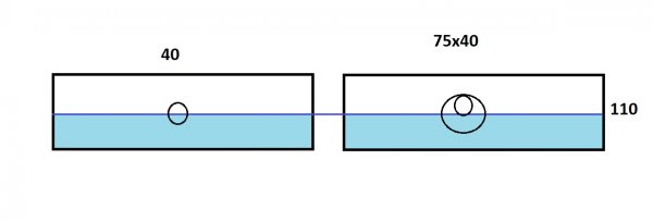

Dat fonteintje aan sluiten moet een y-stuk 110x75x110 met een verloop 75x40 en 40 boven in.
wat komt er op de keuken nog meer dan dan de spoelbak?

Bedankt voor je snelle reactie. Er komt een spoelbak en een vaatwasser in de keuken.
Ik had een ystuk 110-40 gehaald voor het fonteintje, ik zal bet uitvoeren zoals jij hebt gezegd, wat is hier de achterliggende gedachte achter?
Henk253
De leiding loopt door naar buiten daar komt zeker nog een hemelwater afvoer op.
Maar als je wc door trekt en boven dan krijg je voor vulling van het riool het water stijgt.
En als je daar een liggende Y-stuk in zet stroomt ie voor de half vol met rommel en water kunnen verstopt raken.
en als je 75x40 hebt loopt het ook wel in maar blijft 40
open.

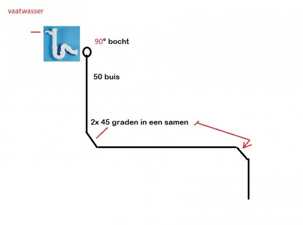

Bedoel je zoiets? Die 2 verticale leidingen zijn 40mm, de horizontale 50mm en dan 3x 90 graden om naar de verzamelleiding te kunnen gaan.
Henk253
Vreemd dacht dat ik hier net tekst en tekening had neer gezet nu is het weg, nog maar een keer doen.
gewoon 1 aansluiting 50 maken en een sifon met vaatwasser aan sluiting.
Of je hebt een zweedse ik*a keuken deze heeft een aansluiting op eigen sifon

De spoelbak komt op de 50 met behulp van die sifon als keuken geplaatst word.
En als vaatwasser geplaatst word die sluit je aan op het kleine uitloopje boven de sifon.

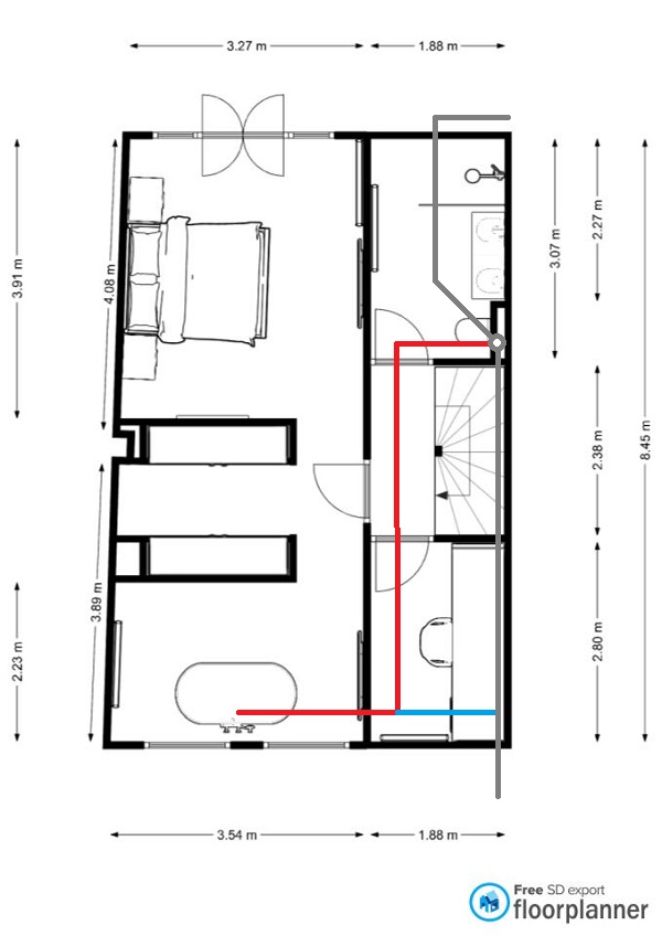

Ik heb nog 2 vragen:
1: Hoe kan het het beste de toilet aansluiting uit laten komen? Kan ik het beste een manchet mof 110 een paar centimeter boven het beton uit laten komen? Ik ben van plan een UP320 te plaatsen.
2: Op de eerste verdieping komt een bad, deze staat vrij ver van de standleiding af. Ik heb in het plafond van de begane grond 20 cm ruimte dus daar kan ik de afvoer makkelijk in weg werken. Nu kan ik de afvoer helemaal naar de standleiding laten lopen (rode lijn) of ik laat hem zoals de blauwe lijn lopen en sluit hem direct aan op het riool (grijze lijn die ik nu dus aan het leggen ben in het zand, grijze lijn is op de begane grond, afbeelding is 1ste verdieping). Voorkeur gaat uit naar rode lijn omdat ik anders in de muur in de hal een hele sleuf moet uitkappen om de leiding in te leggen en dan moet ik in de fundering gaan kappen om de aansluiting op het riool te maken. Moet ik ook een beluchter plaatsen bij het bad?

Zoveel water komt er niet uit vaatwasser.
1 gewoon de buis uit laten steken ivm je beton vloer,later kan je dat wel in korten en aanpassen.
2

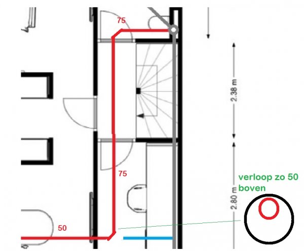

Dan de rode maar, ik heb een 75mm leiding genomen en laaste 2 meter naar 50mm.
Je kunt er ook voor kiezen om een 110 of 90 leiding te nemen mocht je ooit een wc boven willen hebben.
Maar als je dat doet dan zou ik de blauwe nemen en de situatie eens beter bekijken ivm je fundering.
