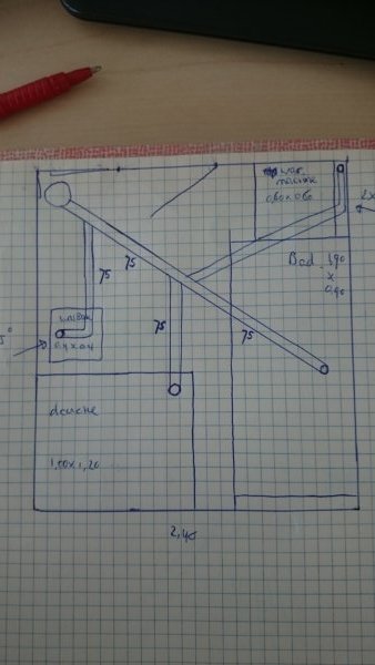

Wij gaan de badkamer verbouwen.
Dit is grofweg het idee.
Als hoofdbuis naar de 110mm standleiding dacht ik dus die vanaf het bad te gebruiken met 75 dik.
Nu las ik veel verschillende ideeen over welke maten te gebruiken voor de rest. 40 of 50 bijv.
Maar sommige adviseren gewoon voor alles hetzelfde (75) te gebruiken.
Klinkt makkelijk.
Is er een goede reden om kleiner te gaan voor wasbak, wasmachine en douche?
Hoe zit het met buizen lijmen en in de vloer storten?
Las ergens dat het in de vloer niet kan krimpen en uitzetten. En dat dan de lijm breekt en lekkages veroorzaakt.
Moeten de buizen in iets gewikkeld worden voor in de vloer verwerkt te worden? Of in grotere buizen gelegd worden?
Of gewoon zo, hoppakee in de vloer?
Bedankt!
