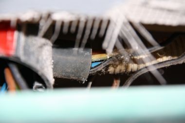

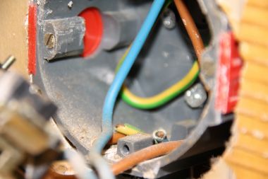

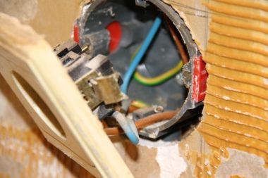

wij hebben in de keuken een gipswandje weggehaald en kwamen er zodoende achter dat er wel een aardedraad aanwezig is maar deze is niet aangesloten op de stopcontacten. we vragen ons af waarom, aangezien het electrisch wel 'netjes' lijkt te zijn aangelegd en de aardedraad er dus wel gewoon is.
Onze enige oorzaak hiervan zou kunnen zijn dat die aardedraag (geel/groen) nit werkzaam is dus niet aangesloten is..
hoe komen we hier achter? want als deze gewoon voldoet willen we dit weer aansluiten op de stopcontacten maar we willen t wel graag zeker weten ipv schijnzeker te zijn..
tips???

Ik neem aan dat de draden wel in een buis zitten.
Zoek de centraaldoos op in die ruimte en zo kun je controleren of de aardedraad in de centraaldoos aangesloten zit.
Schakel in iedergeval de groepuit als je dit controleerd.

Ja ze zitten in een buis (ziet er vrij nieuw uit) we hebben dit huis twee jaar geleden gekocht, maar het is een oud huis en meerdere malen 'gerenoveerd' Zo bleek er in ieder geval op de wasmachine geen aarding te zitten aangezien ik onder stroom stond toen ik de was daar uit haalde. Dat is inmiddels verholpen, maar nu kwamen we dit dus tegen.
Toch raar als de aardedraad er wel zit om het dan niet te gebruiken..
Hoe herken ik een centraaldoos? waar zit zoiets??? hoe ziet dat eruit?

Dan denk ik de centraaldoos te hebben gevonden..daar zitten twee stopcontacten en de lamschakelaar. Deze zijn wel geaard en dus ook verbonden.
We gaan nu uiteraard de aardedraad ook aansluiten op de overige twee stopcontacten, heb je nog een tip hoe ik dan zeker kan weten of het dan wel geaard is??

Je kunt eventueel ook een looplamp of schemerlamp met een geaarde stekker aansluiten tussen voeding en aarde (nulpool dus ongebruikt), als de lamp dan keurig gaat branden bij die keukenstopcontacten weet je in ieder geval dat de aarding ergens aan vast zit. Als de lamp niet gaat branden kun je proberen de stekker er omgedraaid in te steken, als ie het dan nog niet doet zit de aarding nergens aan vast of is (indien aanwezig) de aardlekschakelaar uitgevallen wat dus betekend dat de aarding aangesloten is.

Als je naar de foto kijkt dan is het denk ik een stop contact zonder randaaarde en is daarom niet aangesloten
