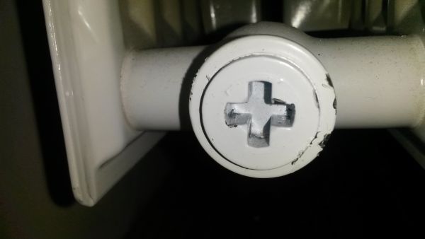

Ik heb bovenstaande radiator nieuw gekocht via internet. Bij het kopen kon ik niet opgeven of hij links of rechts aangesloten moest worden, dus ik dacht dat dat niet uitmaakte, volgens specificaties heeft hij 4 aanspuitpunten.

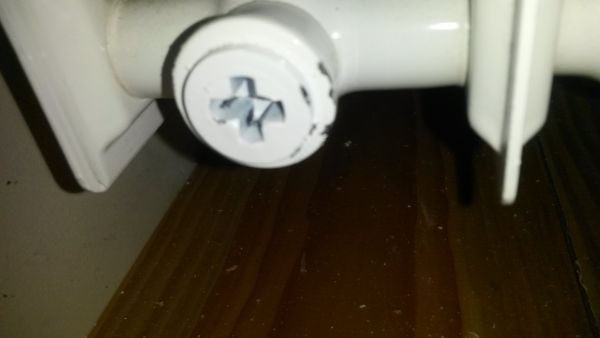

Bij aankomst bleken de 2 onderaansluitingen afgesloten met een dop (met een + gat, lijkt op een enorm grote kruiskop) en de 2 bovenaansluitingen open. De radiator dient aangesloten te worden aan de rechter zijde.
Kan ik deze + afsluitingen op 1 of andere wijze losmaken, heb ik daar speciaal gereedschap voor nodig ?
Alvast bedankt.
Foto van de afsluiting, ik heb m geprobeerd los te draaien met een tang , vandaar de bramen op de lak.
Het kruis is ongeveer 14 mm doorsnee.
Dit is de radiator.
Dit zijn tijdelijke doppen, die je inderdaad MOET vervangen voor een blinddop, een ontluchter of een aansluiting.
Je draait alleen het kunststof deel eruit, niet de buitenring. Vandaar dat het je niet lukt.
Met een platte schroevendraaier gaan ze er echt zo uit. Zonde dat je nu de radiator al flink beschadigd hebt...
Dat kruis dat je ziet is een kunststof plug. Deze moet je verwijderen. Ze gaan vaak lastig omdat ze meegespoten zijn
Die doppen draai ik er meestal uit met een flinke platkop schroevendraaier. Waar jij de tang op hebt gehad is waar de plug ingedraaid zit.
Het uitdraaien is gelukt met een platkop schroevendraaier . Ik heb de linkerkant voorzien van een afsluitdop met rubber rand en boven een ontluchtingsventiel.
