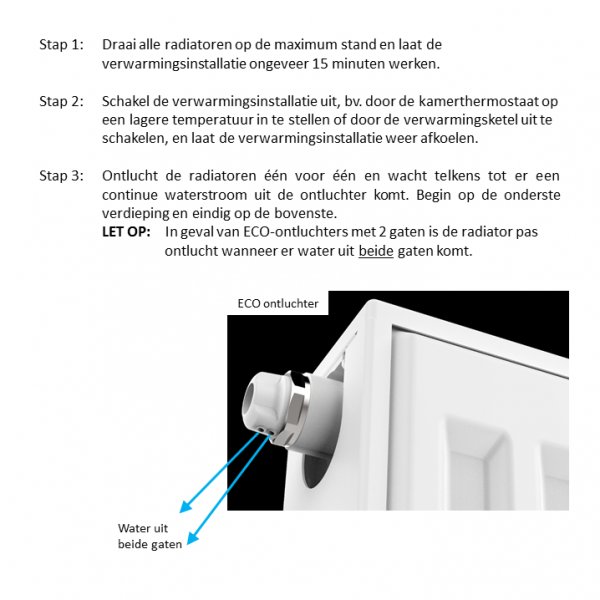

Ik heb een fout gemaakt. Het is de Henrad Everest. Ik heb nu nog geen foto. Maar op de bijgevoegde foto dezelfde soort om en nabij. Achter die glimmende RvS ring lekt/roest het
De pakking zal lek zijn, de kraan van de radiator dicht draaien, de druk van de installatie laten en een nieuwe ontluchtingskraan waar de pakking al op zit monteren.
U hoeft de installatie niet leeg te laten lopen, als de druk er af is kan er hooguit een klein beetje water uit de radiator komen, een emmer bij de hand houden.
Doe wel de stekker van de ketel er even uit.

Zo ziet een ontluchtingskraantje met pakking er uit, de pakking is de donkere rand.
