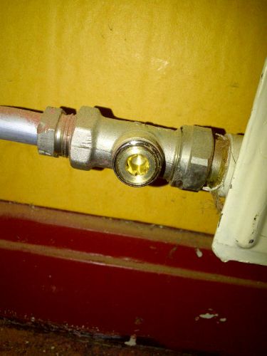

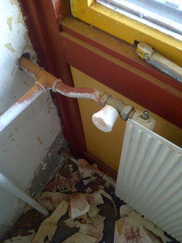

Fireflake
Voor zover ik kan ontdekken zitten er 3 "kraantjes"
links boven zit de grote witte thermostaat kraan
iets rechts daarvan zit het ontluchtings kraantje( kraantje met het vierkante aansluiting waar het ontluchtingssleuteltje op past)
en links onder zit de afvoer als ik het goed zie,je draait het dopje eraf en dan komt er een kraantje tevoorschijn met een soort imbus aansluiting (6 hoekige aansluitng)
Neesje
Dat lijkt op een voetventiel zoals je het omschrijft.
Als dit het geval mis dan kun je het voetventiel en de kraan dichtdoen en de radiator verwijderen na hem afgetapt te hebben.
Wel even een 3/4 dop op de kraan draaien na het verwijderen, stel dat je er per ongeluk aan draait, want dan gaat het goed mis.
Plaats voor de zekerheid even een foto want de kraan kan ook nog eens een andere maat hebben bijvoorbeeld.
Kennis genoeg hier om je van adviezen te dienen maar dan willen we wel het juiste advies kunnen geven.
René.
Fireflake
de bovenste foto is de bovenste 2 kraantjes en de onderste foto het onderste kraantje
edit: ja ik weet het,het is een zooitje met al dat behand en schuur stof :oops: :lol:
Boudewijn 033
Is inderdaad een voetventiel. die en de radiator kraan dichtdraaien en je kan de radiator aftappen.
groeten b
Obelix2
Specialist Witgoed
Boven, de witte kraan dicht draaien
Onder de imbus indraaien.
Ontluchtings kraantje openen.
Wachten tot dat de druk er van af is.
Binnen 1 minuut moet dat gebeurd zijn.
Daarna kun je de wartels pas los draaien.
