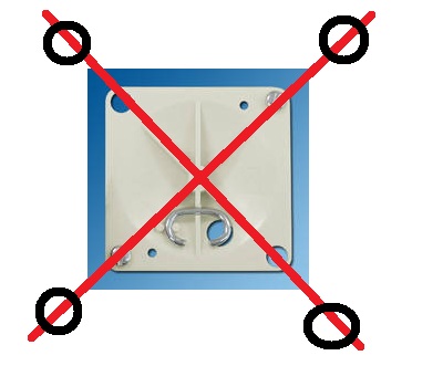

Allereerst sorry voor het kicken van een oud topic maar ik zit met het zelfde probleem. Klopt mijn redenatie dat als ik diagonaal een paar lijnen trek en dan ga boren (zie tekening) ik de kleinste kans heb een elektriciteitsleiding te raken ?
Groeten, Bram
Tiho
Ja. Indien het dezelfde is als op het plaatje.
STF
Als je het dekseltje er even afschroeft kun je in ieder geval bekijken uit welke richtingen de buizen komen, normaal gesproken zal er niet binnen enkele centimeters al een bocht volgen dus is boren redelijk veilig.
