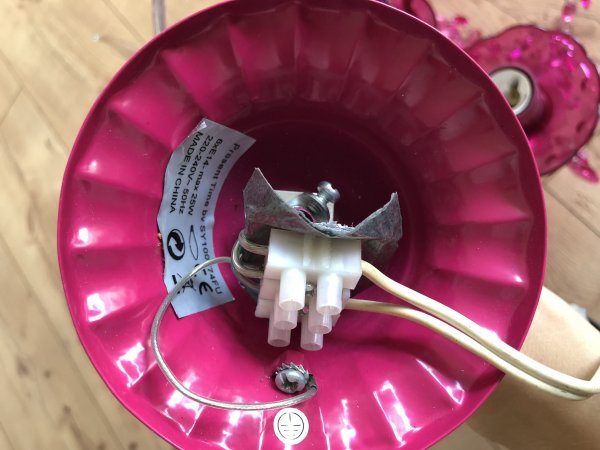

Hallo allemaal,
Ik zou graag mijn kroonluchter willen aansluiten op een snoer voor in het stopcontact.
Er zit alleen een rare constructie in de lamp.
Kan ik de snoer helemaal afknippen en de draad met de stekker eraan vastmaken?
Alvast bedankt!
Als ik de lamp aalsuit doet de lamp het. Het gaat er nu alleen om dat ik het bovenste gedeelte van de lamp weg wil halen en ik weet niet hoe ik dat aan moet pakken.
Het gedeelte boven mijn hand heb ik niet nodig, vandaar dat ik dat weg wil halen.

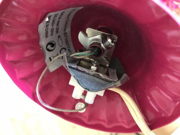

Tom345
Als je doet wat je van plan bent, heb je geen trekontlasting en creeer je een onveilige situatie. Een ander plan maken, dus.
Beetje onduidelijk, wilt u de ketting wel gebruiken voor het ophangen van de lamp ?

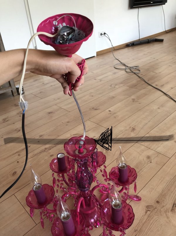

Girl1203
Bedankt voor jullie reacties!
Ik had zelf al het gevoel dat het niet zomaar gaat.
Op de bovenstaande foto zie ne een lijn staan. Alles onder de lijn wil ik gaan gebruiken. Heel deel erboven, wil ik eraf halen. In dit bovenste deel zit de elektriciteitsaansluiting vast aan het ijzeren deel.
XanderH
Maar hoe ga je de lamp dan ophangen, als je de ketting niet gebruikt? Het snoer is niet geschikt om het gewicht van de kroonluchter te dragen.
