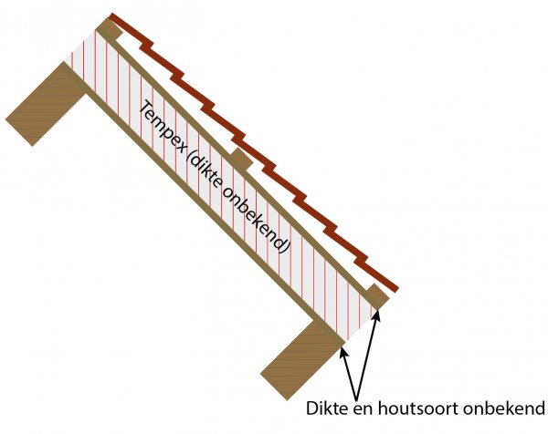

Even voor een helder beeld, je bedoel dat je van binnen houten platen hebt en als je onder de dakpannen kijkt zie je ook houten platen? Dus geen isolatie maak ik er uit op?
Chappie
Daar lijkt het wel op. Ik kan er moeilijk een gat in boren maar dan zal er wel geen isolatie in zitten.

Ik heb net en beetje te weinig kennis in deze situatie, bij mij kon ik direct tegen de onderkant aan plaatsen. Het punt is wat doet vocht, dat zal het grootste probleem kunnen zijn. Misschien moet je wel tussen de onderste plaat en de PIR plaat een spouw laten die ventileert.
Misschien is er iemand hier die dat beter kan vertellen dan ik.
Wellicht handig te vermelden of het underlayment plaat is, OSB of spaanplaat.
Ik heb even een tekeningetje gemaakt hoe ik denk (als ik je goed heb begrepen) wat jou dak situatie is, wellicht help ik je hier een stukje verder mee.
Als er onder de pannen geen folie zit, plaats je aan de binnenkant gewoon een dampremmende folie voor de isolatie.
Dit is een standaardoplossing die al veel is beschreven, zo goed ik weet altijd op dezelfde manier.
De afwerkingsplaten aan de binnenkant komen op een rachelwerk. Niet rechtstreeks op gordingen.

Bedankt voor informatie. Die tekening is exact mijn situatie.
