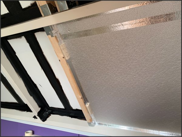

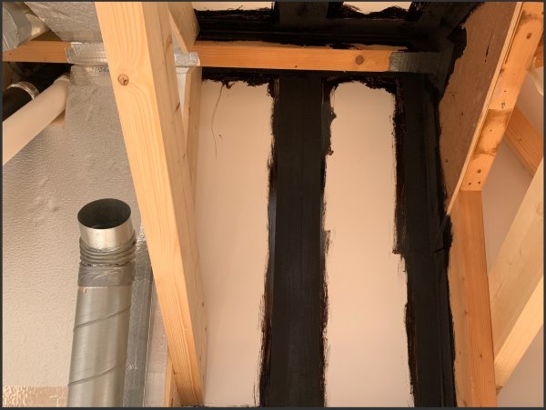

Wat aan de late kant, maar hier even een fotootje.
Chappie
  • #31
Lijkt mij een prima oplossing, i.p.v. vloeibaar rubber wilde ik purlijm gebruiken.
Heb je daarna nog folie over gedaan?
Ambidexterity
  • #32
Nee, de PIR platen zijn al voorzien van twee kanten folie.
