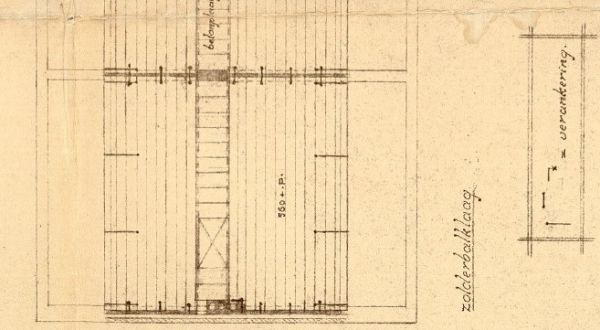

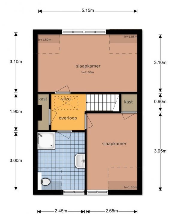

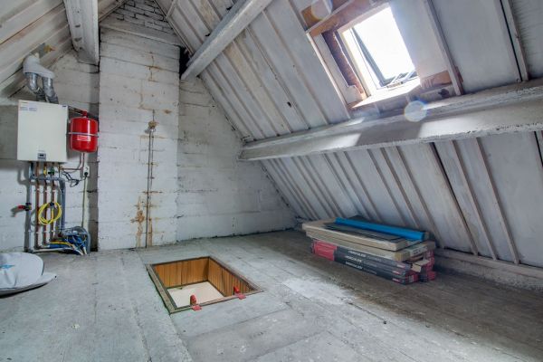

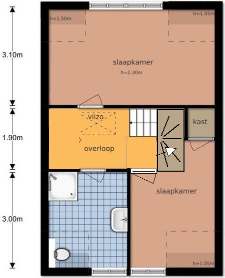

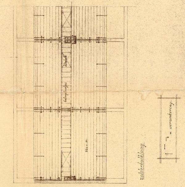

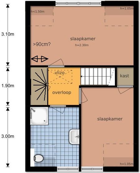

Voor het plaatsen van een vaste trap wil ik dit trapgat dichtmaken met de smalle stroken van het nieuwe gat aan de andere zijde van de zolder (boven de vaste trap van begane vloer naar 1ste verdieping). In het nieuwe gat is de wens het gat breder te maken. Mijn vraag is: kan ik in de lange stroken een stuk eruit zagen ter lengte van het nieuwe trapgat?
