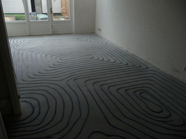

Vvw instellingen heb ik alle varianten al geprobeerd. Daar ben ik niet naar op zoek. Verder isoleren heeft geen zin volgens de isolatie bedrijven. We willen dus radiatoren bij plaatsen. Wat is het advies, low h20 radiatoren/convectoren van jaga, of traditionele radiatoren? Iemand daar ervaringen mee?

Het hele huis komt dus op temperatuur dus vermogen heb je genoeg, Staat je kamer thermostaat op nachtverlaging ingesteld?
JA haal die er uit vloerverwarming is absoluut geen nachtverlaging.
De koude val kun je opvangen met LOW H2O conrectoren, voordeel is dat je met dezelfde temperatuur als je vloerverwarming gaat werken. radiatoren hebben een hogere aanvoertemperatuur nodig of ze worden groter om aan je benodig vermogen te komen.
Jij wilt je koudeval van de ramen weghalen, google eens op DBE.

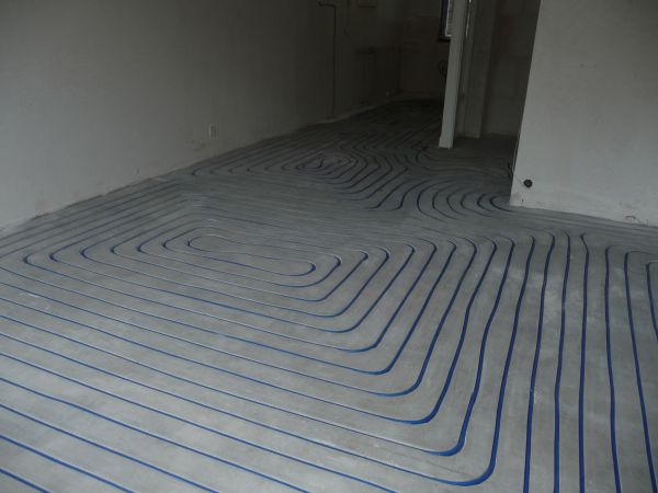

  • #30
Ineens had ik een helder moment, komt niet veel voor maar nu dus wel :D .
je slangen zijn ingefreest zeg je hoe is de vloerverwarming gelegd heb je er fotos van misschien.
denk dat jou probleem is dat de slang niet in een slakkenhuis is gelegd en dus geen gelijkmatige verdeling van de warmte heeft.
als je foto's hebt post ze dan maar even als je wilt.

  • #31
Dat is t helaas ook net. Alles in slakkenhuis gelegd. Meerdere mensen hebben de fotos al gezien. Zal vanavond wat fotos posten.
Dus ja, we blijven met de vraag zitten: alles lijkt goed aangelegd, er is voldoende capaciteit, maar zoals sommige mensen hier toch zeggen: veel warmteverlies door de pui....en hoe kunnen we dat t beste opvangen?
