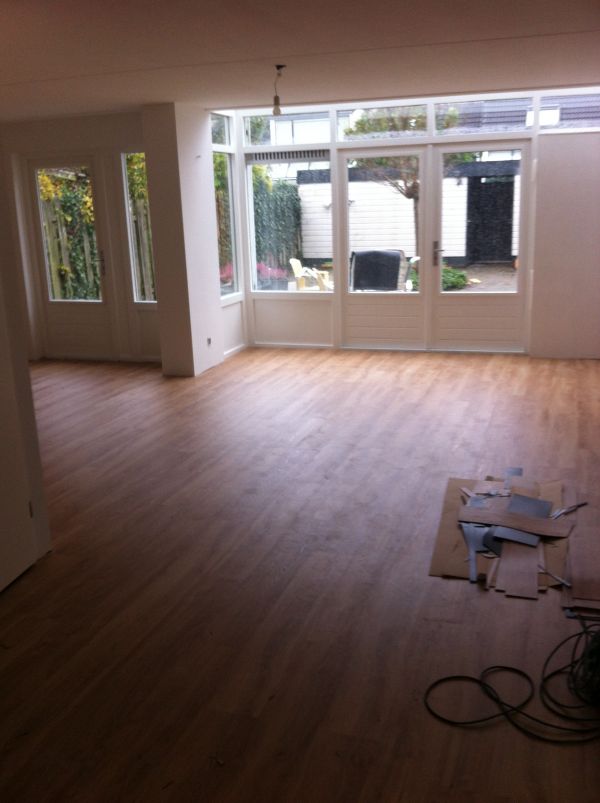

Wij hebben 1.5 jaar geleden een huis gekocht. In dit huis hebben we vloerverwarming laten aanleggen. Buizen netjes erin gefreesd, hart-op-hart 10 cm, 6 groepen <100 meter en alle radiatoren eruit. Toch blijkt de vloerverwarming niet het behagelijke gevoel te geven zoals gehoopt, dit komt mede wellicht door het glas aan de achterzijde (koudeval). Nu na 2 kille jaren willen we toch radiatoren gaan bijplaatsen.
Moeten we gaan voor de zogenaamde low h2O radiatoren van Jaga of toch de traditionele radiatoren waar wel meer straling vanaf komt? Wat is het beste om ook de koudeval tegen te gaan? Ik ben zeer benieuwd naar uw reactie.

Kunt u iets gedetailleerder schetsen hoe woning eruit ziet?
Dus hoe groot is het glas, loopt het tot op de grond of niet, is het de noord- of juist zuidkant, enz
Eventueel een paar foto's.

Onze woning dateert uit 1990.
Huis gelegen op achterzijde op zuidoosten.
Onze bank staat in het midden, met een hoekstuk op een meter van het glas af.
Ondanks vernieuwen HR++ glas, is de vloerverwarming niet voldoende om de kou tegen te gaan.

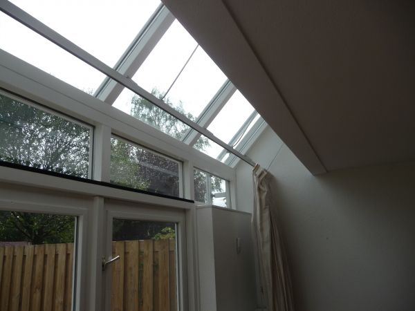

Er loopt ook nog een stuk schuin glas. Dit is geen uitbouw geweest, maar altijd officiele bouw.
Verwarming Sp.
Het lijkt een uitbouw(tje) te zijn met plat dak, klopt dat?
Hoe is dat dak geisoleerd? En hoe is de isolatie van de houten panelen onder het glas?

Het is geen uitbouw. Dit is hoe de andere huizen ook zijn gebouwd.
Dak = glas HR++.
Houten panelen bevatten geen isolatie. Deels deuren. Maar ook vaste panelen.

Aha. Vermoedelijk is het 'dak' koud tegen de buitengevel gezet, en loopt het buitenblad dus door in de kamer. Welkom koudebrug, welkom kou!
Moeilijk op te lossen zoiets, laten we even wachten wat de bouwexperts hier er van zeggen.
Zijn de ruiten in de deuren, naast de deuren en de bovenlichtjes ook HR++? Zo niet, is dat wel een winstpakker (ook zonder koudeval verlies je daar heel wat). En natuurlijk de houten panelen.

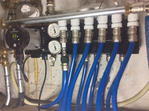

Welke ondervloer zit er onder het laminaat/parket/pvc ?
Hoe hoog zijn de temperaturen bij de verdeler ?
Plaats ook even een foto van de verdeler en geef even aan waar de aanvoer en retour zitten

Plaats eens een foto van de verdeler en de slangen welke de vloer in gaan wil je.

Het warmteverlies door de puien is te groot.
De isolatie van de borstwering is onvoldoende.
Beter is de puien voorzien van 3 dubbel glas en de isolatie van de borstwering verbeteren.
Voor de aanvang van de verbouwing had met een warmteverlies berekening dit probleem voorkomen kunnen worden.

Hierbij een antwoord op de meeste vragen.
Het is een robot verdeler met alpha2 pomp. Waarbij we momenteel de automatische pompstand niet gebruiken omdat water dan onvoldoende doorstroomt. Zie foto, de onderste meter is aanvoer, de bovenste retour. Ketel brand momenteel niet, maar vaak is het verschil tussen de 5 en 10 graden.
De aanvoer temperatuur hebben we al heel veel mee zitten spelen. Van 40 graden tot 30 graden. De keteltemperatuur hebben we weer omhoog gezet naar 80. Maar om de kamer op temperatuur te houden staat de ketel nooit vol te branden, de ketel geeft nu aan 45 graden aanvoer.
De leidingen zijn al een keer extra doorgespoeld en gecontroleerd op lucht. Niet waterzijdig afgeregeld, maar de groepen zijn nagenoeg even lang. Dus dat zou dan ook niet zoveel uitmaken volgens diverse partijen.
De leidingen zijn ingefreesd in de betonvloer, onze afwerkvloer is pvc. De vloer heeft aan de onderzijde piepschuim. Er zit wel isolatie in de borstwering. En al het glas is dus al vervangen door hr++ glas. De serre is geen aanbouw, maar zo zijn alle woningen hier gebouwd. Of er iets zit om de koudebrug van het buitenblad te doorbreken weet ik niet. Maar ik denk niet dat de buitengevel doorloopt tot in de woonkamer. Er zit namelijk gewoon een gipsplaat wandje tussen plafond en bovenzijde van de serre.
Nogmaals het probleem is niet dat het huis niet op temperatuur komt, alle meters geven aan 21 graden. Maar wij voelen dus continu een kou van de ramen komen, waardoor wij het kouder ervaren. We hebben ook al,isolatie bedrijven langs laten komen, maar die konden ook niet zoveel voor ons betekenen omdat het dus al geisoleerd is.

Aanvoertemp op 55 zetten knop van vvw op 45 graden
pomp op continu druk zetten geen auto adapt
