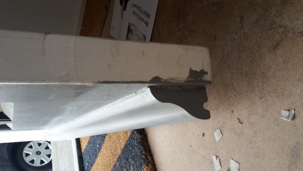

Nog een laatste vraag (hoop ik): ik heb de nieuwe dorpel strak gelijk met de onderkant van de deur gemonteerd. Nu lees ik dat die eigenlijk circa 1 cm boven de onderkant zou moeten (?). (beetje dom om eerst te monteren en dan pas te lezen maar goed). Is dit heel erg?

De naam weldorpel zegt het zelf al, deze voorkomt dat er water naar binnen loopt/welt (je deur draait immers wel naar binnen)
Door deze een eindje boven het einde van de deur te houden kan het water zich niet tussen de dorpel in de vloer en deur bevinden en moet het naar beneden druppelen ipv. met een beetje wind naar binnen te kunnen kruipen.
Maar op zich nog niet helemaal een man over boord, je kunt aan de onderkant van de weldorpel nog een sleuf frezen/zagen van 0,5 tot 1 cm breed en zo'n 3 a 4 mm diep, dat voorkomt dan ook dat het water naar binnen kan.

Plaats eens een foto van de onderkant.
Marcel66
hierbij een foto van de weldorpel.
H@ns
No problem! De groef die er in zit zorgt dat het water buiten de deur blijft. Zoals Gerrit hierboven ook al suggereerde, een groef er in. Bij jou zit deze er dus al.
